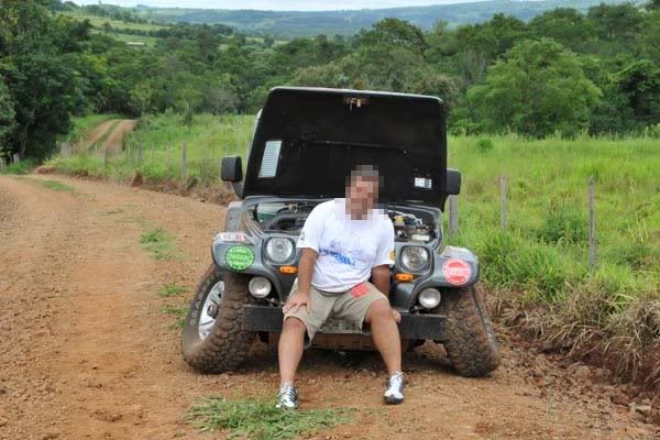

    Concordo José...cada caso tem q ser analisado com MUITA cautela...pq quebras acontece com todos 4x4...só tem q se analisar se é por defeito ou mau uso.
    [ ]'s

    Isso aí so aconteceu porque tem um gorducho sentado no parachoque, quando ele levantar o carro volta ao normal.kkkkkkkkkkkkkkkkkkkkkkkkkkk
