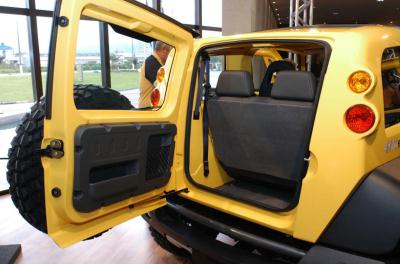

    Citação Postado originalmente por alvaro.jrc
    Não lembro onde ví, mas acho que o banco traseiro do Stark é bipartido...
    Tenho uma foto aqui. Talvez seja antiga e tenham mudado...
    em termos de espaço interno, acho completamente equivocada a comparação com o troller, para se comparar o stark (já que não o vimos ainda) deveríamos ter como parâmetro o Jimmy, esse sim acho que vai concorrer com o stark! inclusive no espaço interno!
