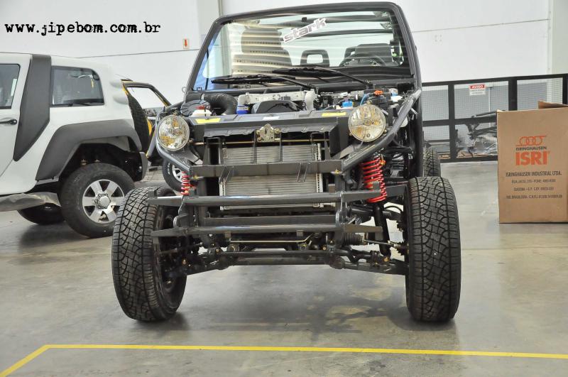

    Alguém sabe dizer porquê o Stark tem duas molas e dois amortecedores por roda??? Acho interessante essa configuração, mas, creio que acontece geralmente quando o carro é utilizado em ralis de velocidade com amortecedores especiais; ou não??? Se alguém souber, mate essa curiosidade, por favor. Obrigado.

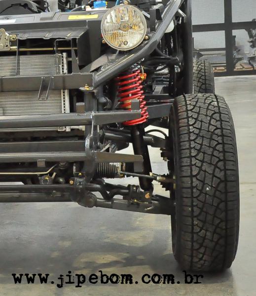

    Já li relatos de quebras relacionadas aos semi-eixos e o fabricante justificou dizendo que a peça foi analisada e foi devido a qualidade da têmpera no material, mas agora vendo a foto da pág. 59, deu pra perceber que os semi-eixos trabalham com muita angulação, se não quebram bem mais fácil (que se comparado com uma angulação menor) no mínimo eles vão ter a durabilidade da homocinética bem reduzida.
  • #391
    A homocinética que quebrou devido a qualidade da têmpera foi a do eixo traseiro...a homocinética da foto da pág. 59 é a do eixo dianteiro.

    Segue abaixo fotos da homocinética dianteira.
    [ ]'s

    Chuck, já que vc vai na fábrica, aproveita e tira algumas fotos da homocinética sem estar instalada no carro.
    Seria interessante também se conseguisse umas fotos para comparar a homocinética dele com uma de Hilux, Triton ou qq outra homocinética que equipa outro 4x4. Acho que seria uma comparação interessante...

    Pela foto esta tudo aparentemente normal, devia ser o ângulo da foto, ou a direção esterçada (algo do tipo)...

    A fornecedora dos eixos é a Dana. O modelo do diferencial é Dana 44.3
    Em relaçao aos angulos, os mesmo foram definidos pela engenharia da TAC + a engenharia da Dana pois a Dana não daria garantia de seus produtos se os mesmos fossem posicionados de maneira errada em um veículo.
    Não me lembro o nome do teste que o carro foi submetido (acho que é teste de finitude, mas não quero falar besteira), mas o que me falaram lá na fábrica é que esse teste serve para ver a vida útil das peças em ação.
