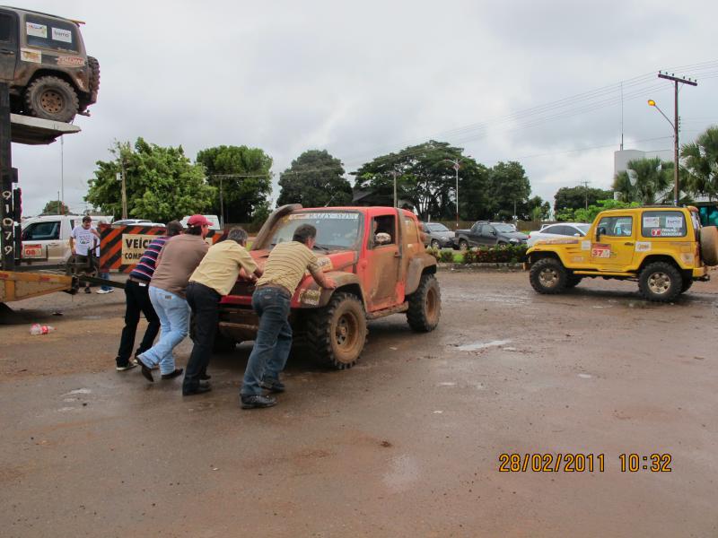

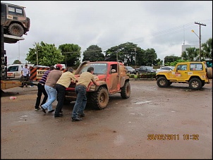

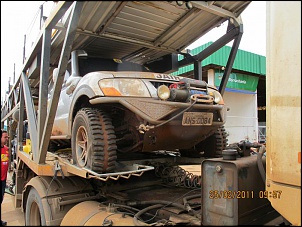

    Acho lindo o design do Stark.... ainda vou comprar um , mas vou esperar mais...... tinha dois andando no Raly da Selva em Sinop e os dos quebraram a suspensão e um quebrou duas homocinéticas [1 dianteira e outra traseira.....], os carros pareciam que nem tinham suspensão..... O que quebrou as homocinéticas só subiu na cegonha com a ajuda do guincho que tinha

    Finalmente estão colocando o bichinho para ralar! É assim que um projeto evolui...
    Sabe dizer como foi que ocorreram as quebras? E "o quê" da suspensão que quebrou?

    O que quebrou no primeiro foi o suporte superior do amortecedor traseiro, lado esquerdo. No outro, quebrou a homocinética dianteira, do lado direito e, na traseira, quebrou a homo esquerda..... ambas quebraram pulando lombadas na trilha em média/alta velocidade..... pois o piloto tava atrasado heheheehe. Achei o Stark muito baixo.....
    Não quero aqui criticar o carro, mas sim, ajudar a melhorá-lo... como já disse, gostei do desig dele.... mas ainda é muito cedo para gastar R$ 100.000,00 nele......

    A que quebrou a suspensão é de um jipeiro de Cuiabá....o outro, que quebrou as homocinéticas é de outro Jipeiro de Apucarana-Pr, que foi junto comigo na cegonha....

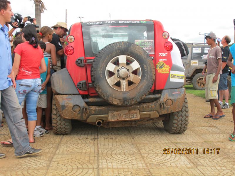

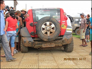

    Foi com este carro aqui eu eu corri..... quase não tinha lama ahahahhaaaha
