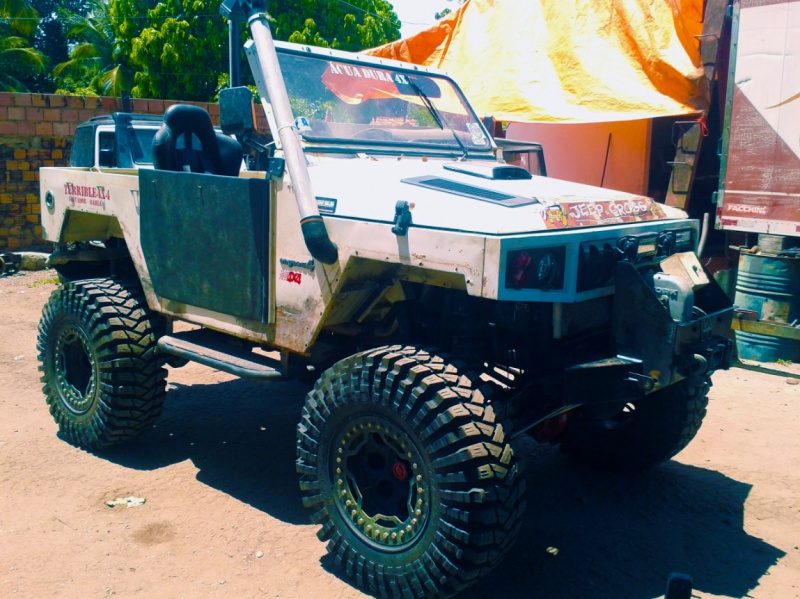

    Quando tava preparando o Galego pra essa trilha, tirei a capota pra ver como ficava.
    Gostaram?
    Anexo 441744
  • 03/12/2013, 02:27
    uxio69
    1 Anexo(s)
    Por outro ângulo.
    Anexo 441745
    PS.: Que câmera vagaba! Distorce muito as cores.
