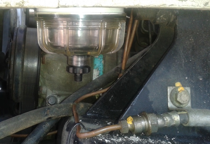

    Comprei tb o filtro racor da MWM. Pensei que racor fosse uma marca específica de filtro, mas é o nome desse tipo de filtro.
    O código MWM só do elemento filtrante é 905411510019.
    O código MWM para o filtro com o suporte (completo) é 905410500095.

    uxio69
    1 Anexo(s)
    Não gostei muito como ficou a parte inferior do filtro. Tá propenso a danos causados por pedras, paus, etc.
    Vou estudar com o meca como proteger melhor.

  • 12/11/2013, 14:10
    GCCarneiro
    Na D-40 a parte inferior é de vidro, como o seguro morreu de velho tenho 1 de reserva na caixa de ferramentas. A bomba de transferência pode ser elétrica desde que se use um regulador de pressão. Não sei se seu bloco possui onde colocar a bomba de transferência mecânica.
