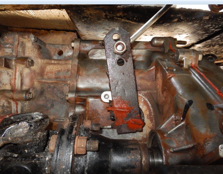

    Meca usou a alavanca do freio-de-mão pra acionar a redução. Ficou show de bola. Suave e precisa.
    Anexo 423959

    Vista por baixo
    Anexo 423961

    1 Anexo(s)
    Outra foto por baixo
    Anexo 423966

    Vídeo com teste da redução.
    1º só 4x4. Depois 4x4 reduzido. Terminando com 4x4 reduzido e bloqueado.
    Tudo ok. Sem nenhum barulho, tranco, problemas.
    Teste interrompido ao final pq o pescador entupiu, obstruindo a passagem do diesel. Após a limpeza e troca do filtro de combustível, ficou tudo ok.

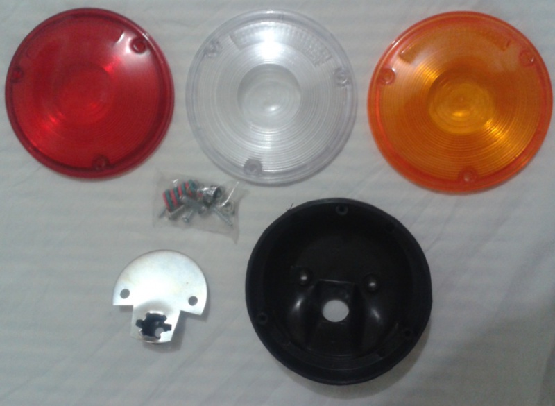

    Recebi as lanternas dianteiras da AF Lanternas.
    Exatamente iguais às anteriores.
    Peguei também as lentes laranjas e brancas para fazer alguma combinação futura.
    Anexo 423970
