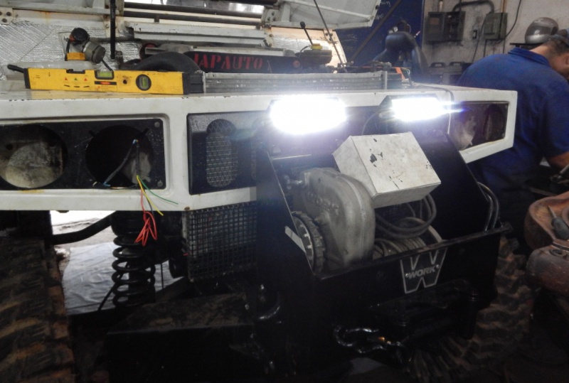

  • 19/07/2013, 23:39
    uxio69
    1 Anexo(s)
    Faróis de led no lugar.
    Amanhã faço uma filmagem com detalhes do faróis.
    Anexo 422478

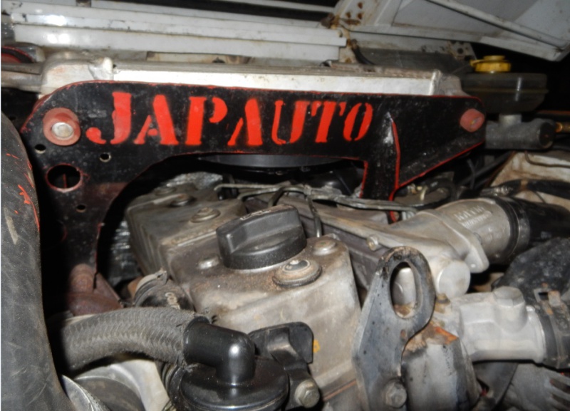

  • 19/07/2013, 23:40
    uxio69
    1 Anexo(s)
    Ventoinha do intercooler no lugar - escondida embaixo do radiador do intercooler!
    Anexo 422479
  • 19/07/2013, 23:41
    uxio69
    1 Anexo(s)
    Por outro ângulo
    Anexo 422480

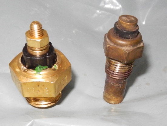

  • 19/07/2013, 23:43
    uxio69
    1 Anexo(s)
    O sensor do termômetro (cebolinha) veio errado. Na segunda vejo isso tb.
    Anexo 422481
    Na esquerda a que veio e na direita a do carro.

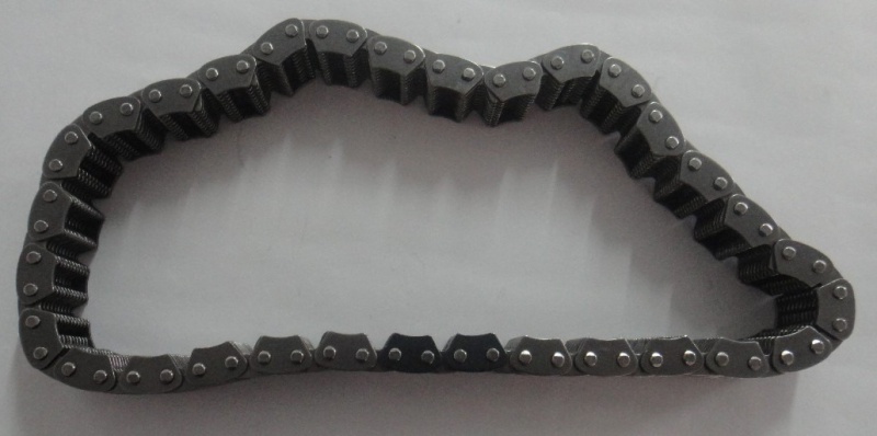

  • 19/07/2013, 23:49
    uxio69
    1 Anexo(s)
    A Redução tá reduzindo minha paciência!
    Na 5ª feira saí pra testar o Galego, e ao tentar subir um pequeno aclive na reduzida, nada de subir. Tentava, acelerava, Galego vibrava todo, e não subiu.
    Meca verificou que mesmo estrando engatado o 4x4 reduzido, o cardan dianteiro parava de girar e el ouviu um crac-crec-croc. Paramos tudo, e voltamos pianinho pra oficina.
    Hj tiramos a redução, e ao abrir constatamos que todas as engrenagens estavam ok, porém a corrente estava muito folgava e escapulia da coroa da tração dianteira.
    O código GM da corrente é 15581813.
    Anexo 422482
    Procurei em várias lojas e nada. Nas concessionárias tb não tem, e caso eu queira encomendar, custa R$ 2.116,61 :screwy: e demora entre 10 a 15 dias pra chegar!:shock:
    Encontrei num grande distribuidor de peças em São Paulo por R$ 600. Amanhã fecho a compra com envio por Sedex.
  • 19/07/2013, 23:53
    zeca_cj
    Ta sentado?
    Olha o preço!
    NP 233, Chain [CT-HV-022] - $87.99 : Automatic, Standard Transmission and Transfer Case Rebuild Kits, Cobra Transmission Parts 1-800-293-1848, Cobra Transmission
    Pelo que pesquisei existem correntes com 1" e 1.25" de largura e com 36 e 31 elos.
    Conte e meça a sua pra comprar nos EUA uma de reserva!

  • 21/07/2013, 12:34
    JOÃO R.
    Dino, essa corrente nao tem nenhum tipo de ajuste? Nao é essa a original? Folgou a corrente? Ou é desgaste? Pra mim só Correia que folgava... Vc sabe o que aconteceu?
