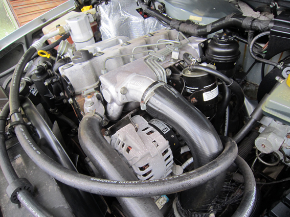

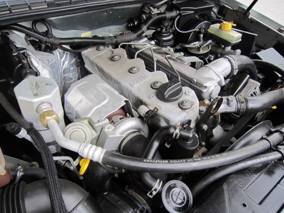

    Amigo Guilherme, DH inclusa no pacote.
    Veio o conjunto completo MOTOR + CAIXA DE MARCHA + T-CASE + DH + AR COND + ESGUICHO PARABRISA + BUZINA + um monte de itens que vou aproveitar o que puder da S-10. :dance:
    Vc tem mais alguma sugestão de itens para tirar da S-10 e instalar no Galego?
    Dicas anotadas pra discutir com o meca. Como gosto do frio no máximo, parece que esse de 30.000 BTU resolve! :euforico:
    Dica também anotada. Valeu mesmo!
    A DH da S10 vai ser instalada. Vou imprimir todo seu post pra discutir amanhã com o meca.
    Hj fomos tirar o motor e demais componentes. Quando vi a S10 "doadora", chegou a dar pena. O carro está em estado de novo, com apenas 16.854 km rodados. Foi a leilão por débitos de IPVA. Vejam nas fotos abaixo que os pneus de tão novos ainda estão com os "pelinhos".
    Dei muita sorte em achar esse carro. :pular::pular:
    Anexo 320900
    Anexo 320901
    Anexo 320902
    Anexo 320903
    Anexo 320904
