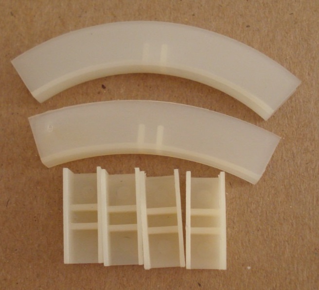

    Zé, essa possibilidade da troca e outras possíveis causas, foram discutidas. Mas tudo no campo do "Se". Nada de concreto, até mesmo pq será difícil comprovar as possibilidades.
    Podem ter trocado a caixa. Podem ter diminuido a km da S-10. Pode ter ocorrido algum erro na montagem do kit SYE. Pode não ter aguentado os pneus 37".
    Mas como o tempo urge, pois 5ª quero ter o carro pronto pra Trilha do Dendê, não tenho muito tempo pra descobrir o que realmente aconteceu.
    De concreto mesmo é que ao abrirmos a caixa, constatamos que tinha limalha dentro da redução e das 6 pastilhas dos garfos, só tinham 2. A redução foi toda lavada e óleo trocado quando instalou o SYE. Vc sabe que o Galego não rodou nada, só umas voltas no quarteirão. Então a limalha que eu vi só pode ter aparecido após isso. Mas todas as engrenagens estavam perfeitas, sem desgaste aparente. Aí ficamos sem saber de onde veio a limalha.
    Como as pastilhas são de plástico
    e imagino que se desgastam rápido, não sei se a ausência delas foi por simples desgaste ou algum dano no uso, ou até mesmo por mero erro na montagem.
    Os garfos mais novos já são vendidos com essas pastilhas em latão e soldadas.
    Para o meu carro, essas pastilhas são em plástico e vendidas separadas.
    Por absoluta falta de tempo para descobrir o que realmente aconteceu, neste momento estou fechando a compra da corrente e jogo de pastilhas dos garfos, com envio ainda hj por Sedex.
    Valeu pela pesquisa!
    Abração

    A limalha provavelmente é do garfo que estava sem as buchas de plastico.
    É importante que as buchas sejam de plastico para que ELAS sofram o desgaste e não os anéis onde elas encaixam. Esses aneis giram junto com o eixo da caixa, os garfos movem os anéis que por sua vez engrenam a tração reduzida e high.
