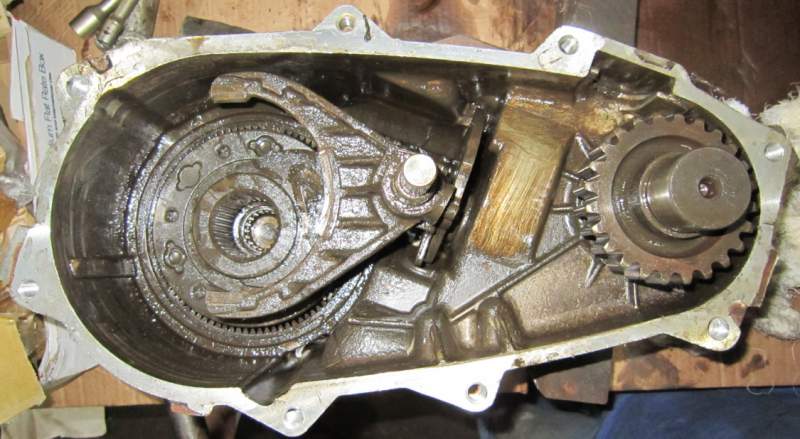

    D154 - Desmontando a TCase NP233C
    Hj avisei ao Meca que iria na oficina levando o SYE e que era pra começar a desmontar a TCase.
    Chegando lá, a TCase já estava fora do Galego e sendo desmontada.
    Porém, ao abrir a TCase, foi aquela surpresa. Estava muito suja, o óleo tinha virado uma borra. O Meca desconfia que rodaram sem óleo. A TCase vai ficar de molho no óleo diesel pra tirar toda essa sujeira.
    Talvez no sábado o Meca começe a remontar a TCase já com o SYE.
    Vejam nas fotos abaixo a diferença entre os dois eixos da TCase. O maior é o original (49cm) e o menor é o SYE (29 cm). Já a parte externa do eixo, o original tem 29 cm e o do SYE tem apenas 10cm

    Esse kit é bacana mesmo , e vem com sistema de ligação no cardam com yoke igual ao do diferencial , preso com porca , só não sei se é a mesma medida .

    Edu, tava olhando isso. Facilita muito a vida. com o eixo original ainda ia dar um trabalhinho.
