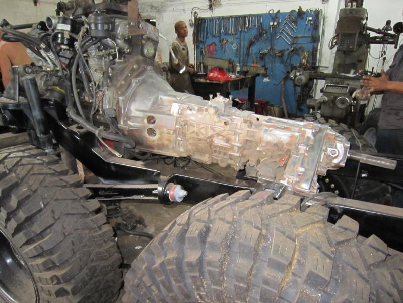

    Agradeço a todos vocês pela atenção e sugestões oferecidas.
    Já imprimi tudo, salvei no Ipad, e amanhã vou discutir cada solução com o meca.
    Gostei da solução apontada por Caveso e Kim. É praticamente um SYE. Mas se não der, corro atrás do Kit Band.
    Valeu!
    Uxío

    A ideia de Caveso acho bacana. Corta o eixo, vai num ferro velho e procura chapas grossas da aluminio. soldando umas duas ou tres chapas voce consegue fazer um novo fucinho.
    Uxio!
    Abaixe um pouco o suporte do cambio, inclinando levemente o conjunto, coisa de uns 2 ou 3cm, é pouco mais o resultado é enorme.
    Olhe como é no fuzila a usina
    Mande retirar a ultima peça do cambio, que parece um cone, mande fazer uma estria e rosca na ponta do eixo, para colocar um suporte de cruzata, assim, ganhará mais uns 20cm.
    Montará assim.
    Rotacione o eixo diferencial um pouco.
    Ficará bom.
    Esse cambio, o sistema de luva/espiga fica acoplado ao cambio.
    Kim.
    Citação Postado originalmente por guilhermeabreu Ver Post
    UXIO
    Adaptação é isto , sempre aparece um enrosco lá na frente , minha opinião :
    1- O motor tem mum grau de inclinação QUE TEM QUE SER RESPEITADO , se esta solução de inclinar o motor não saír da especificação de inclinação do motor , é a melhor saída .
    2- Se fugir da especificação o ítem 01 , a susgestão do MAGAO bate com a minha , de trocar o conjunto CAIXA DE MARCHA + T-CASE por uma da BAND 5 marchas .
    O resto é elocubrar com soluções impossíveis .
    Essa é a solução que prefiro. Reduzir o focinho e fazer as adaptações necessárias. Assim mantenho o conjunto pt original.
    Como CJ já citou, o motor já está inclinado e o dif traseiro rotacionado. Não sei se vai ser possível mexer mais nesses ângulos.

    Oi Pessoal,
    Terminou a novela! Não, não é da novela Avenida Brasil que tô falando. Nem quero saber quem matou Max!
    Tô falando da solução do problema para o cardan traseiro.
    Depois de muita pentelhação minha, o gringo me vendeu o kit SYE.
    Com esse kit vai ser possível encurtar em 9" (22,5cm) o focinho da caixa de redução NP233C.
    Anexo 360328
    Agora vai começar a agonia da espera pro SYE chegar aqui!

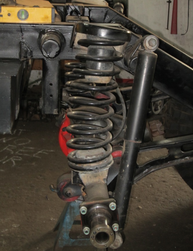

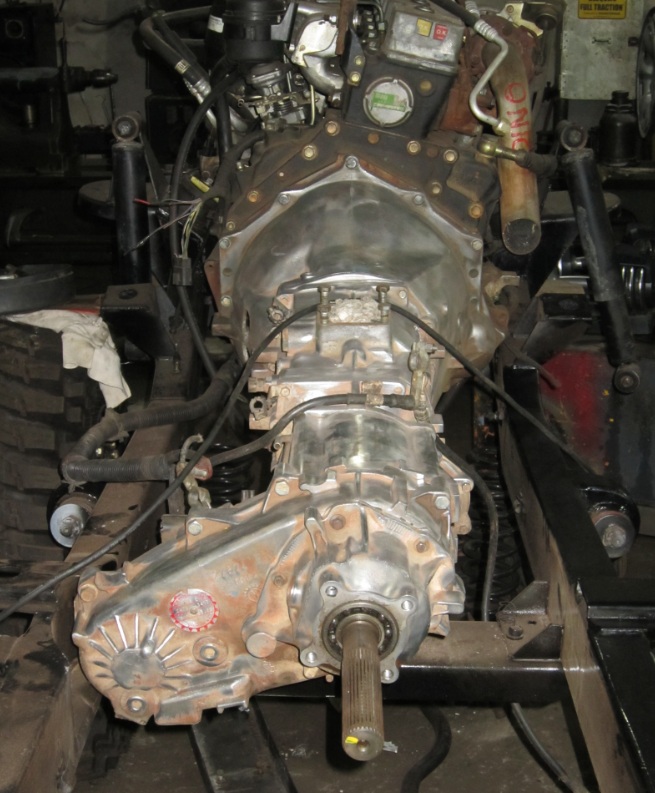

    Sexta fui na oficina, enquanto o kit SYE não chega, nada mudou!
    Nesta semana deveria começar a montagem do eixo dianteiro, mas como devo ir no Salão do Automóvel no fds, e quero acompanhar a montagem, acho que vai ser só na próxima semana.
    Aproveitando minha ida, fiz algumas fotos. Chegando lá, olha o susto! Cx de marchas e da redução estavam brilhando. Pensei que tinha sido trocada por outra, mas foi só "polimento".

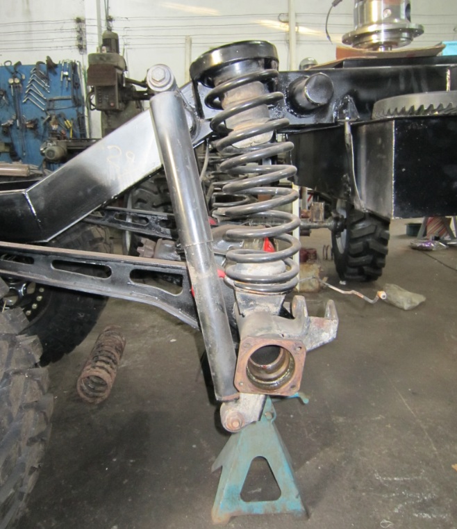

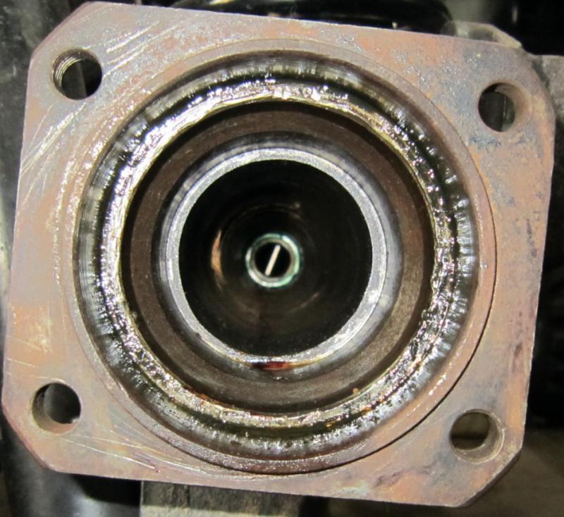

    Fiz duas fotos curiosas do eixo traseiro, sem os semis. Ao fundo aparece o pino central do bloqueio e-locker.
    Já em casa, vendo as fotos abaixo, fiquei intrigado com a inclinação das molas. É assim mesmo ou fizeram alguma "gambiarra" no meu carro? Deixo assim ou ajusto?

    Citação Postado originalmente por uxio69 Ver Post
    UXIO
    Fique tranquilo , pois qdo montar todo o carro o peso fará com que ela fique menos curvada .
    UXIO
    Já ia responder a mesma coisa: com peso do carro sobre o eixo ela vai achar seu rumo...rsss
    UXIO
    Valeu pessoal. Pensei que tinham feito alguma barbeiragem no Galego!
