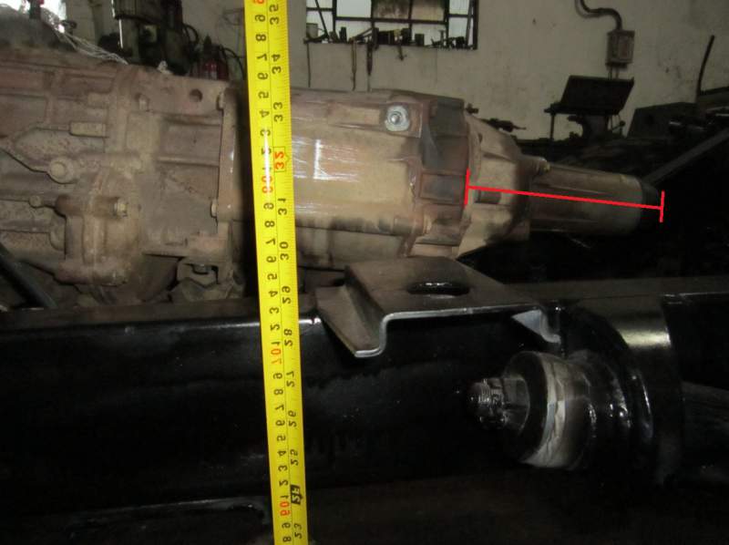

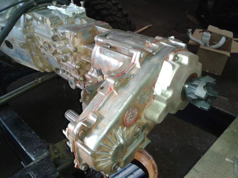

    Ontem fui no Meca. Kit SYE e TCase no lugar.
    Vejam o antes e depois:
    Até o final desta semana ele garante que instala o cardan traseiro e o semis eixos traseiros.
    Pra outra semana
    fica o cardan dianteiro e as RL da Enfer que devem chegar aqui até a próxima sexta.
