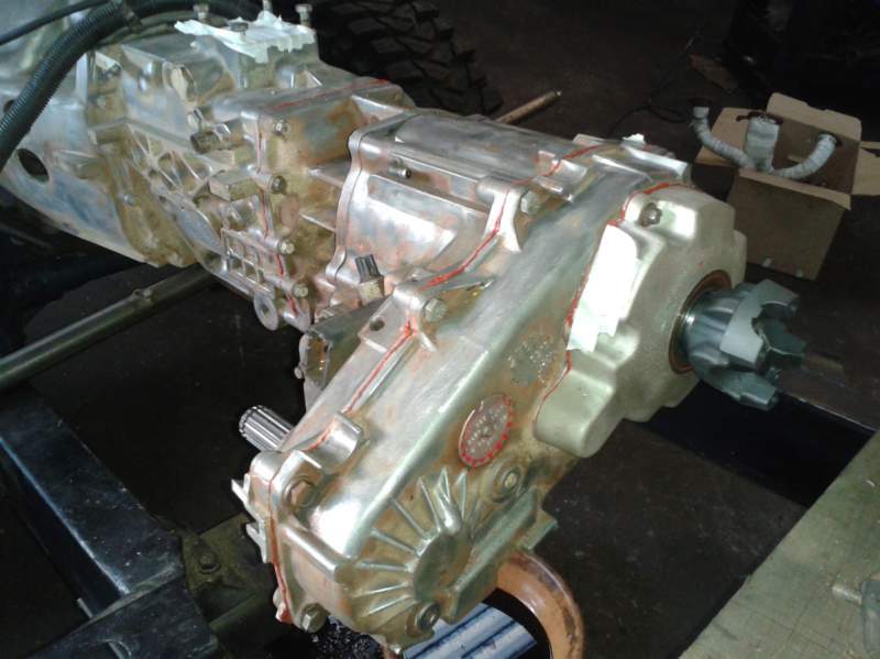

    Ontem fui no Meca. Kit SYE e TCase no lugar.
    Anexo 382484
    Vejam o antes e depois:
    Anexo 382491
    Anexo 382490
    Até o final desta semana ele garante que instala o cardan traseiro e o semis eixos traseiros.
    Pra outra semana
    fica o cardan dianteiro e as RL da Enfer que devem chegar aqui até a próxima sexta.
    Duas perguntas/dúvidas:
    1) O Meca pediu pra comprar óleo ATF para a caixa de câmbio e TCase. Sei que óleo ATF é para transmissão automática, que não é meu caso. Qual a vantagem e desvantagem de usar óleo ATF na caixa de câmbio manual e na redução?
    2) Comprei o Militec pra usar no motor, câmbio, redução e diferenciais. O Meca recomenda usar nos três primeiros, porém nos diferenciais não. Segundo ele, o Militec só entra em ação quando alcança temperaturas mais altas, o que dificilmente ocorre nos diferenciais. Porém no site do fabricante (Application Instructions) e do representante aqui no Brasil (Militec-1 - Site Oficial) informa que o Militec entra em ação a partir de 38ºC e recomendam o uso nos diferenciais. Alquém aqui usa o Militec nos diferenciais? Já teve algum problema?

    Minha experiencia é que a maioria dos mecanicos práticos , aqueles que tem pouco estudo , não tem conhecimento técnico por mais experientes que eles sejam , DAÍ : MINHA OPINIÃO , segue o que o representante da MILITEC diz .

    quanto ao aditivo no diferencial, vc não pode usa-lo no caso daqueles diferenciais de tração progressiva ou em qquer outro que solicite óleo especial. Nos demais acho que vc só vai jogar seu dinheiro fora. Depois de trilha com água, revisar o óleo. Em caso de vazamento a esposa avisa. Portanto, eu não colocaria nos diferenciais.

    1) use o oleo recomendado pelo fabricante.
    2) uso e nao tenho o que reclamar. Se ele fizer metade do que promete no site e videos ja fico feliz. Uma coisa é certa, mal ele na faz.

    Muito mais barato e efetivo usar molikote....
    Mas lembrando que não pode ser usado em sistemas que tenham discos (como alguns bloqueios e t-cases) ou aneis sicronizadores (como a maioria dos câmbios)...

    Sobre o ATF, creio que houve algum engano no entendimento, pois a caixa de tração que usa ATF, o cambio, que saiba, não.
    Sobre o militec, o CAVESO falou tudo sobre o militec, houve uma grande discussão.
    Na ultima montagem do cambio do Fuzila, usei um frasco no cambio, e 1/2 frasco na caixa de tração.
    Posso afirmar que vale a pena.
    O meca teve que abrir o cambio novamente, e disse-me que o aditivo realmente fixa no metal.
    Pretendo colocar no motor também, assim que trocar o óleo.
    Porém, me foi recomendado não usar nos diferenciais LSD, pois evitará o travamento dos discos do bloqueio.
    Resumindo.
    Vale a pena!
