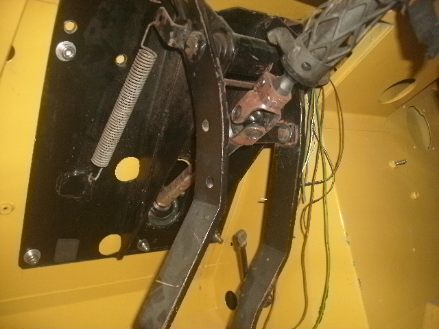

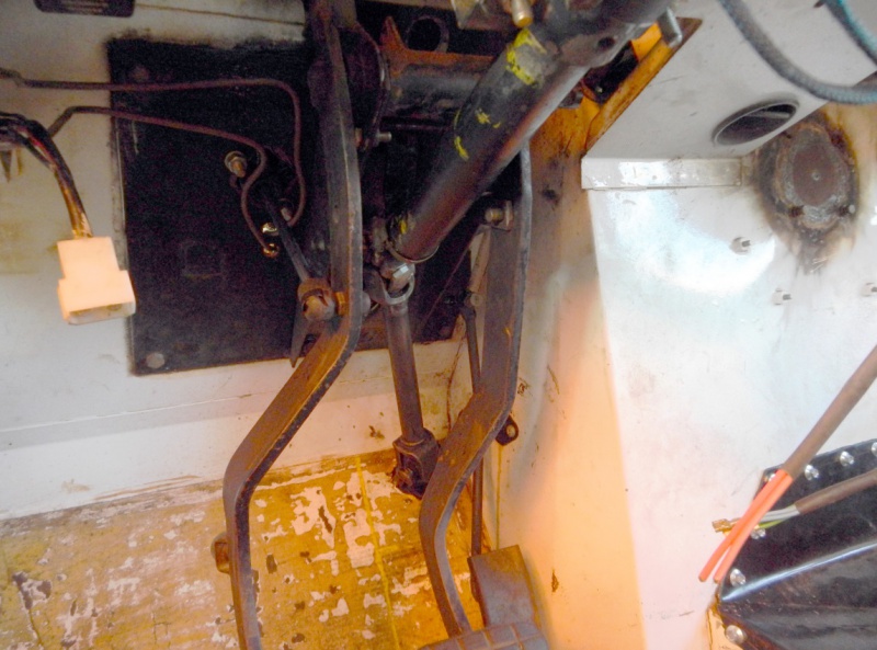

    amigo essa barra tá horrivel hem !! não faz isso não.. teu engesa merece mais hem!!! não judia dele assim não hem!!rssr
    uso MWM tb e fiz a barra diferente ficou show leve a barra para dentro do cofre seguem fotos..
    Anexo 409725Anexo 409726Anexo 409727

    Magão, seguem as fotos - sentido caixa de direção => volante
    Anexo 409744

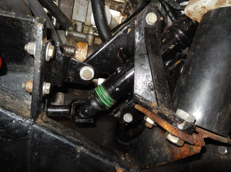

    Saindo da caixa de direção
    Anexo 409756

    Junção
    Anexo 409759
