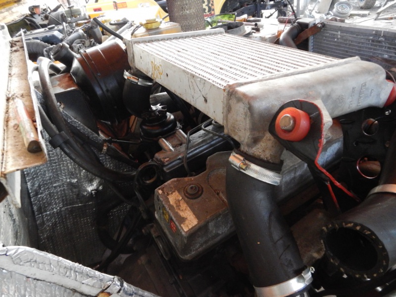

    Intercooler no lugar
    Anexo 412623
  • 20/05/2013, 23:42
    uxio69
    1 Anexo(s)
    Intercooler por trás
    Anexo 412624
