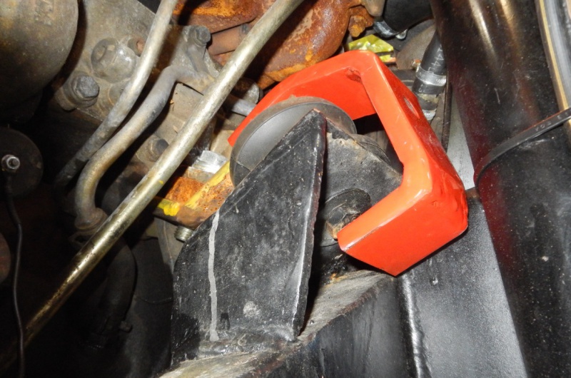

    Caveso, essa é pra vc!
    Motor devidamente algemado! Teje preso! :mrgreen:

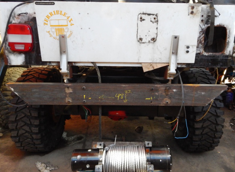

    Traseira começa a tomar rumo.
    - Parachoque já cortado e no lugar
    - Abertura da tampa definida
    - Lanternas traseiras embutidas
    - Posição do guincho definido
