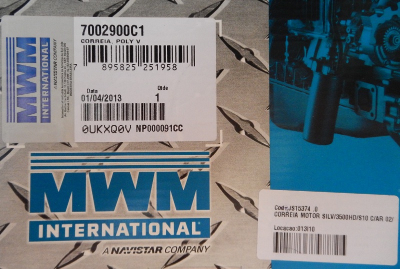

  • 05/05/2013, 00:23
    uxio69
    1 Anexo(s)
    Já o código MWM da correia é 7002900C1 (o modelo é JS15374).
    Anexo 409628

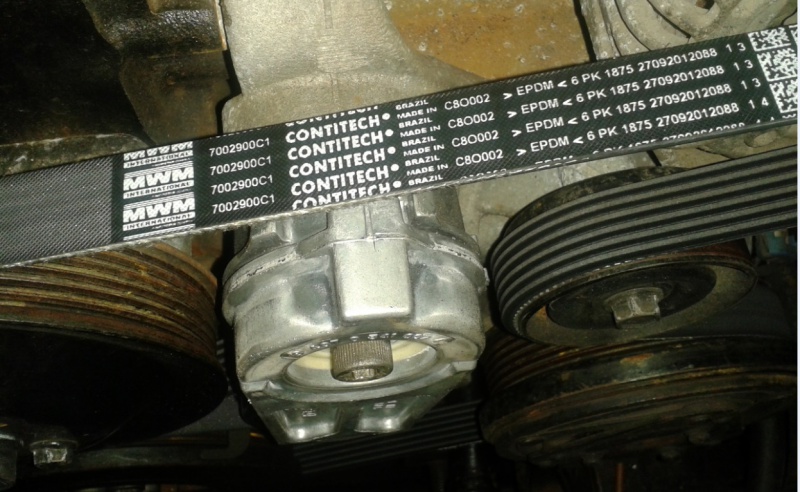

  • 05/05/2013, 00:25
    uxio69
    1 Anexo(s)
    Tensor e correia no lugar.
    Anexo 409648
