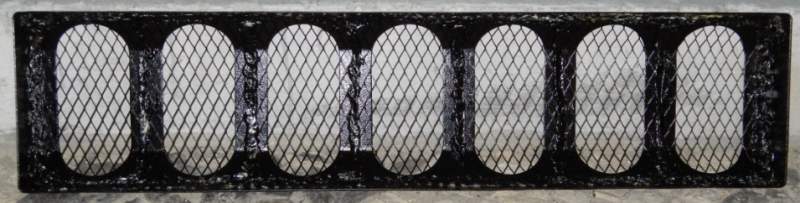

    uxio69
    1 Anexo(s)
    Chegou a Grade do Marruá.
    Gostei muito do acabamento. Nem parece que é artesanal!
    Show!:palmas:
    A tela foi soldada com mig e ainda levou reforço de KPO.
    Comprei com o Sr Orlando (11 99802 3029 - ovairoletti@yahoo.com.br). Ele mesmo é quem faz.
    Anexo 406563
  • 18/04/2013, 12:38
    uxio69
    1 Anexo(s)
    Verso da grade
    Anexo 406564
    E caso alguém precise, o Sr Orlando ainda tem muita peça de engesa.
    - quadro para brisa f1 f2
    - mascaras do farol
    - suporte motor do limpador para brisa
    - dobradiças capo para brisa tampa traseira
    - capo por encomenda
    - braço pitman com 02 furos para regulagem com rebaixo na medida que precisar semelhante ao troller pivos 608 ou 1113 (nao e peça emendada. peça totalmente nova)
    - barras de ligaçao das rodas em tubo mecanico rosca usinada sem solda
    - barra panhard com regulagem para mola alta ou baixa leva o eixo aonde quizer
    - braços de suspençao
    - suporte pantografico para bancos da frente
    - carcaças de eixo
    - adaptaçao de eixo toyota
    - peças usadas em geral
    - e tem mais coisas
    Quem tiver interesse entre em contato direto com ele. O telefone e email estão no post anterior.
