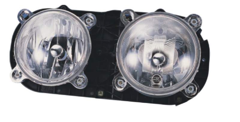

  • #1127
    22/04/2003
    Santo Andre/SP
    67
    5,815
    Uxio , ja estive " namorando " esse conjunto que vc pegou por um bom tempo , só teria que adapatar a mascara pelo que medi , foi por fora sem a peça na mão , mas parece que cabe certinho na cavidade e tb o do caminhão VW , tem uns caminhões da Ford que usam farois retangulares e os que vão na parte da baixo tb parece que servem pro Engesa ...
    Ta ficando bom de mais esse bixo ... só vai pro shopping depois de pronto ... rsrs
    abs ...
  • #1128
    Usuário Avatar de uxio69
    24/03/2010
    Salvador/BA
    2,682
    Citação Postado originalmente por Eduardo Velo Ver Post
    abs ...
    Edu,
    Na cavidade o farol cabe sem problemas. Adaptar a máscara tb é fácil. Como esse conjunto é horizontal, então acho que não terei problemas na instalação.
    O farol do caminhão VW que vc falou é esse aí da foto (Orgus FW-131)?
