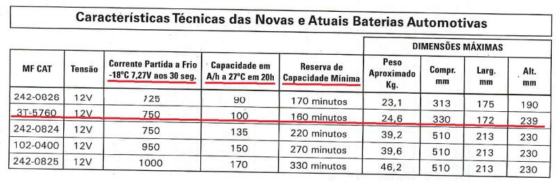

    Uxio , onde vai ficar a bateria ??? que bateria vai usar ?
    A bateria vai ficar no mesmo lugar da original, só que do lado esquerdo, ao lado do hidrovácuo (foto abaixo). No lugar anterior da bateria agora tá o reservatório de água do radiador.

    Vou usar a bateria Caterpillar 3T-5760, de 100A.

    Uxio , pra instalar a bateria de 100A no meu tive que inverter a posição do motor do limpador e a fixação do filtro de ar , não iria caber na vaga original pq é bem maior , essa de 100 A da Caterpilar é do mesmo tamanho da 70 A ??? se for seria interessante usar essa pra quem não quer mexer no alojamento original .

    Edu,
    Não vou botar a bateria na vaga original. Ali já está o reservatório do radiador. Vou botar a bateria do outro lado, justamente oposto à vaga original.
    Não sei as dimensões da bateria de 70A, mas com certeza essa de 100A é maior. Já medi o local e vai ser preciso fazer uma abertura de 15cm na caixa de roda! Chapista já tá fazendo isso.
    Segue as dimensões das baterias Caterpillar.
