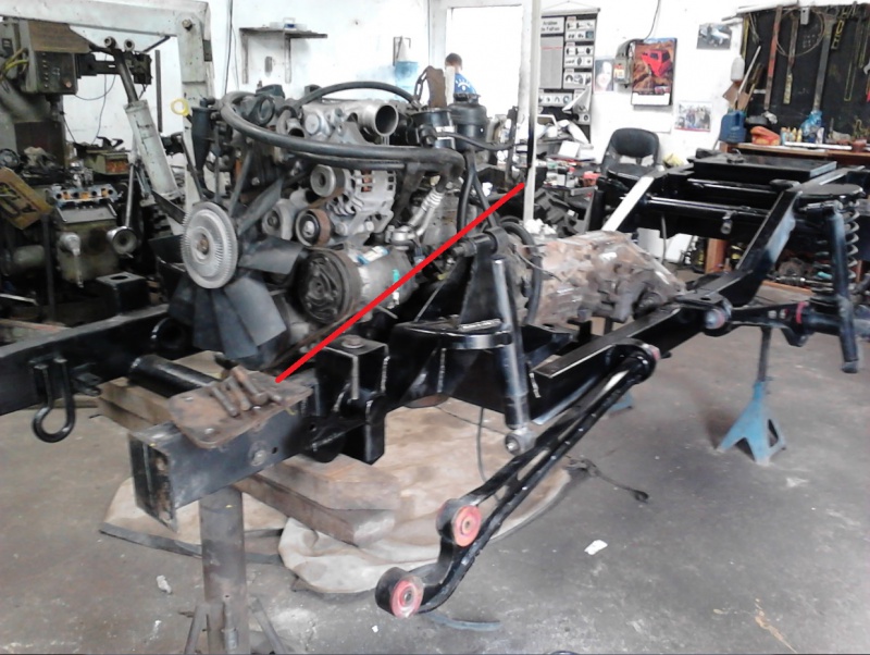

    Veja essa foto abaixo.
    Repare que o compressor do ar cond está logo acima da posição onde estará a flange da caixa de direção.
    Passando uma linha reta dessa posição até o local onde está o volante, vai bater no compressor do ar cond.

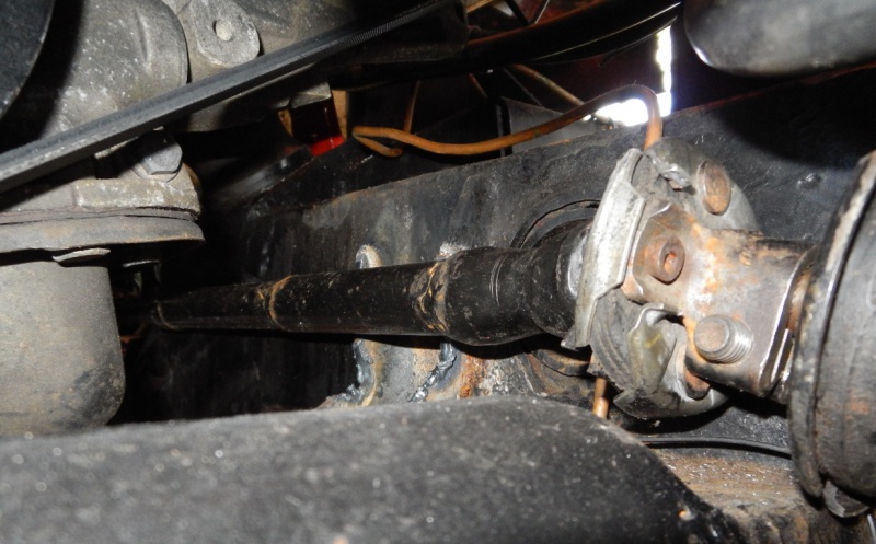

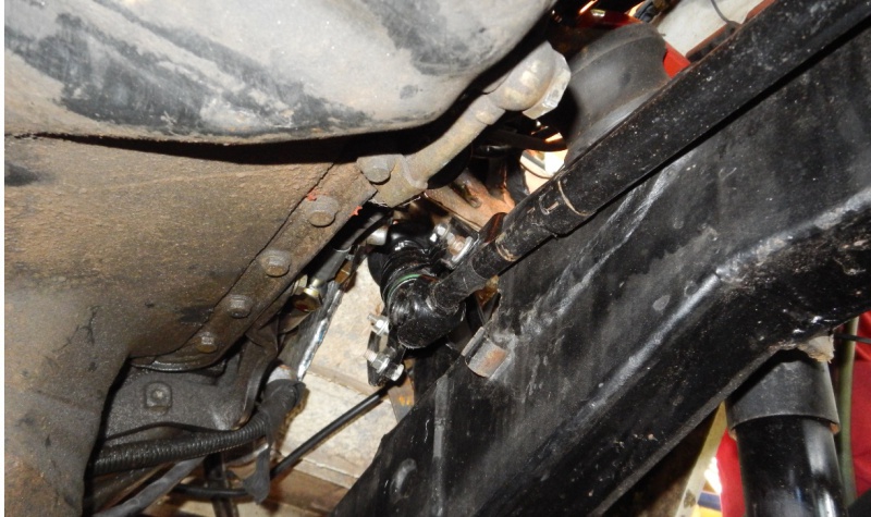

    Agora veja nas fotos abaixo como está minha caixa e o varão.
    Repare que a caixa está um pouco inclinada.
    O varão segue paralelo ao chassi pois logo acima está o compressor do ar cond, impedindo um ângulo melhor com o volante.
    Nessa foto tb aparece os coxins do motor. São similares em altura ao original.
    2ª cruzeta - Só após passar o compressor é que o varão sobe em direção ao volante.

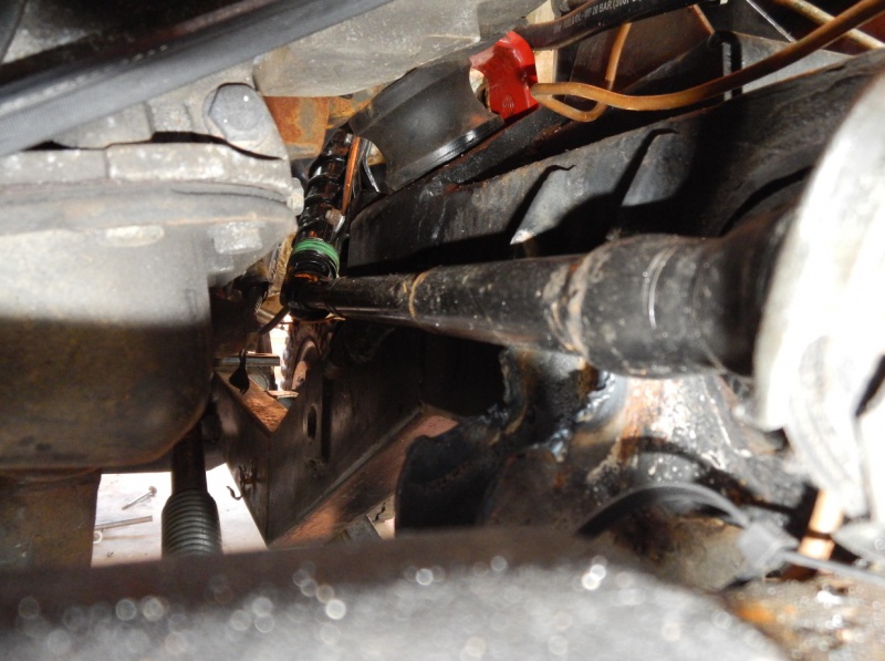

    2ª cruzeta vista por baixo

  • #1228

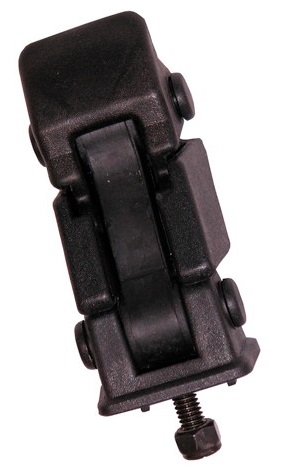

    Citação Postado originalmente por OTTO HEITZMANN Ver Post
    Uxio, reparei que vc colocou o fecho do capo do Wangler, estou precisando de um par, mas estou com dificuldade em encontar, aonde é que voce conseguiu?....
    Otto
    Oi Otto,
    Esses fechos foram comprados na Amazon.com e custaram US$ 35 o par. São da marca Rugged Ridge, modelo 11210.09 - Rugged Ridge 11210.09 Black Plastic Hood Catch - Pair : Amazon.com : Automotive
    Olhe tb no EBay!
    Engesa Fase II - "GALEGO" - MWM 2.8 TD-rugged-ridge-11210.09-black-plastic-hood-catch.jpg

    Uxio,
    O que estamos dizendo que a angulação dessa cruzeta está acentuada ao extremo.. pode travar.. ja vi com menos angulo travar!
    Agora observe a foto acima..
    Tem como pelo menos ele diminuir o angulo da cruzeta de baixo.. elevando a barra até mais proximo do coxim..
    Valeu Magão!
    Entendido quanto à angulação das cruzetas. Vou conversar com o meca sobre isso e posto aqui.

    Eu iria de matemática mais simples: a menor distância entre dois ponto é uma reta....
  • #1235
    Usuário Avatar de haundrich
    21/12/2003
    GoioCity/PR
    1,153
    ângulo ideal é o menor possível.
    ângulo máximo, bem aquele prático que é girar com a mão até sentir o enforcamento, e voltar um pouquinho. Com certeza o seu mecânico fez isso.
    e tem o grau especificado em tabela do fabricante.
    O mancal deve ser aquele da segunda foto, que conecta a 2 cruzeta a 3 cruzeta. O grau é acentuado, mas não parece estar enforcando. Se não tiver outro jeito... acredito que deve ter sido cogitado subir o compressor e teve interferência das mangueiras do intercooler.
