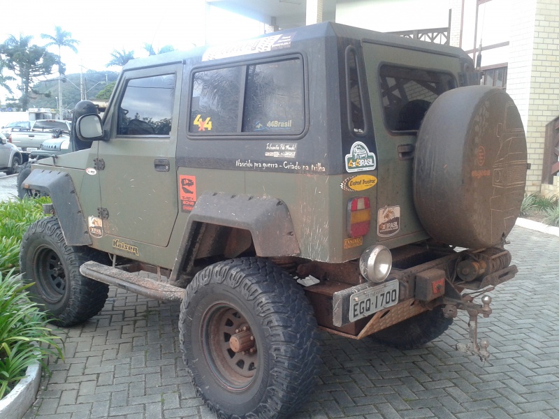

    Essa foto foi feita na nossa ultima viagem ao Pantanal-MS
    vou uma das viagens mais incríveis que já fiz...
    tambem adoro fotografia apesar de não ter esse talento(as fotos foram feitas por um colega)
    tem mais uma em anexo dessa viagem
