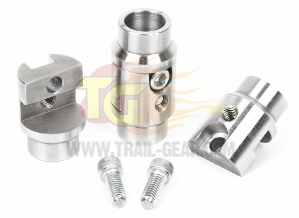

    Demorou, mas segue foto da gaiola. A espessura do tubo é de 5mm.
    A terceira foto tem um encaixe do tubo, pois consigo retirar o mesmo caso seja necessário. Pode ser um ideia para sua gaiola removivel.

    Valeu Régis.
    Mostrei essas fotos ao meca e ele já tinha em mente fazer assim.
    A parte removível estou pensando em outra solução, tipo os tube clamps que CJ informou no post #1319, mas nada decidido.
    Anexo 419989
    Assim que resolver isso, posto aqui no fórum!

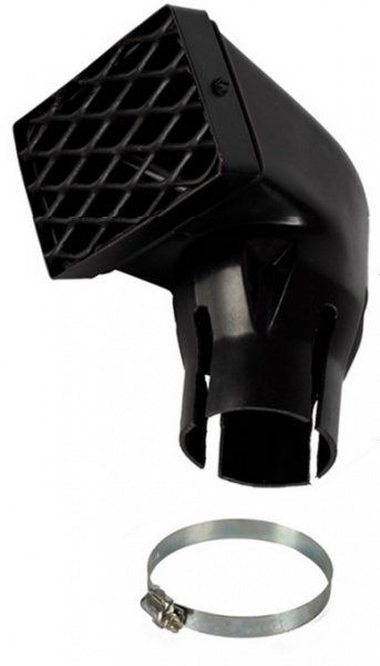

    Para o Galego comprei:
    - Snorkel de 3", da metalúrgica CLA
    Anexo 419995

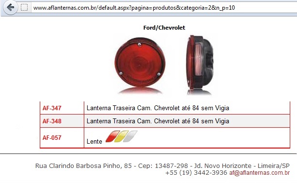

    As lanternas dianteiras do Galego estão bem enferrujadas e preciso comprar novas.
    Pelo que pesquisei, as originais são da própria engesa e acho quase impossível que eu ache.
    No site da AF e também da GF encontrei algumas lanterna parecidas, mas fico em dúvida quanto à instalação.
    Anexo 420004
    Alguém já adaptou a lanterna dianteira por similar de outra marca? Qual?
