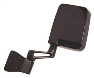

    As juntas homocinéticas Spicer 2-99-551XD da band, e os retrovisores externos tb da band já estão na mão! São da marca Blawer pois não encontrei da Metagal.

    CARO AMIGO UXIO
    Peças lindas , os amigos só postam boas notícias e eu vou ao contrário agora me desculpe , SE PUDER TROCAR ESTES RETROVISORES seria uma boa , pq irá ter menos prejuízo .
    Esta marca de retorvisor é uma VERDADEIRA BOSTA , comprei para minha BAND qdo tive , durou 3 meses , o vento não deixava ele no lugar , ficou mole demais muito rápido , ele é uma cópia fiel da marca boa de linha de montagem inclusive exportam para USA para colocarem no WANGLER é da marca METAGAL , vale a pena vc trocar este seu por outro igual da marca METAGAL o meu retrovisor atual do ENGESA é desta marca , só este alerta o restante esta show de bola .
    Na época na loja em Jundiaí ( onde meu irmão mora ) tinha os dois , olhei o BLAWER R$80,00 0 par , olhei o METAGAL R$180,00 o par , eram identicos , perguntei ao balconista pq a diferença tão grande ele me respondeu que eram da mesma qualidade , BIMBA , digo : BINGO esclareceu minha dúvida , FUI NO BARATO E ME FERREI , como moro a 800km de lá não pude jogar na cara deste balconista a mercadoria que ele me induziu a comprar , naturalmente ele deve ganhar mais dinheiro vendendo o BARATO pq vende mais e o caro ele só vende uma vez e o cliente nunca mais volta pra comprar pq não da defeito , só qdo quebra .

    Esta marca de retorvisor é uma VERDADEIRA BOSTA , comprei para minha BAND qdo tive , durou 3 meses , o vento não deixava ele no lugar , ficou mole demais muito rápido , ele é uma cópia fiel da marca boa de linha de montagem inclusive exportam para USA para colocarem no WANGLER é da marca METAGAL , vale a pena vc trocar este seu por outro igual da marca METAGAL o meu retrovisor atual do ENGESA é desta marca , só este alerta o restante esta show de bola.
    Oi Guilherme,
    Eu procurei o METAGAL, pois as referências são boas, mas não encontrei.
    Li na net sobre o BLAWER e as críticas, mas sabe como é: Quem tá no inferno abraça o diabo!
    :mrgreen:
    Quando o BLAWER for pro saco, aí vou tentar encontrar o METAGAL ou aquele do Mercedinho que tem uma haste que trava totalmente o retrovisor! :rolleyes:
