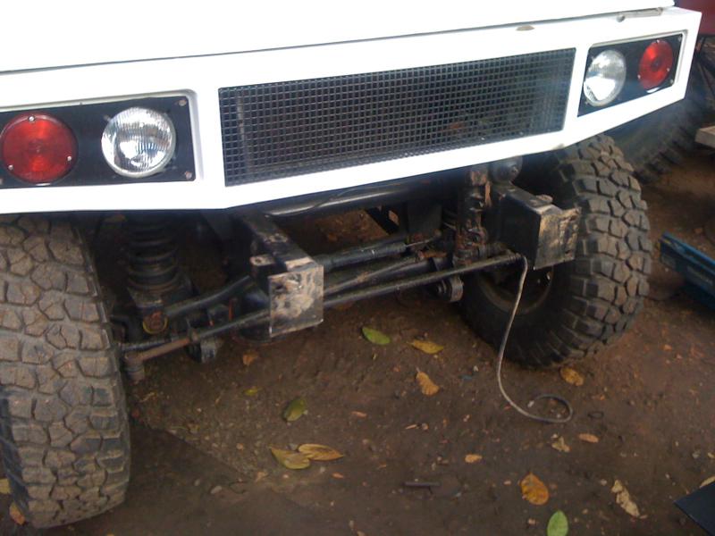

    ANTES

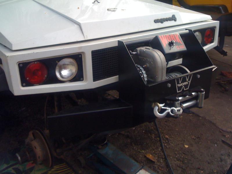

    DEPOIS
    E agradeço à "teimosia" de meu amigo CJ, que afirmou com mais firmeza que a própria Work que o guincho não vem com o cabo negativo pra bateria. E é isso mesmo! Providenciei 2m de fio 35mm² + conectores de pressão. Assim o guincho vai estar devidamente "aterrado" na bateria. Valeu Zé!
    TEIMOSIA DA ZORRA VC VIU.... AGORA Q TA COM GUINCHO POSSO FICAR MENOS PREOCUPADO EM ATOLAR
