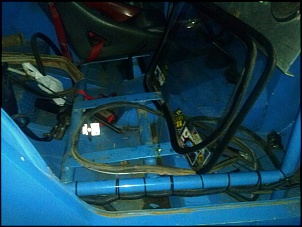

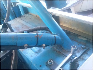

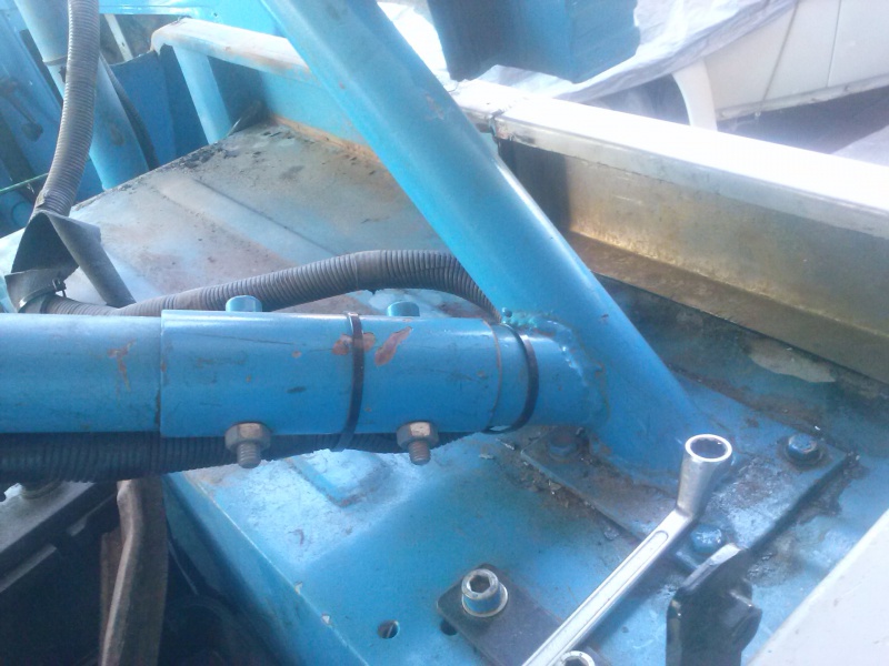

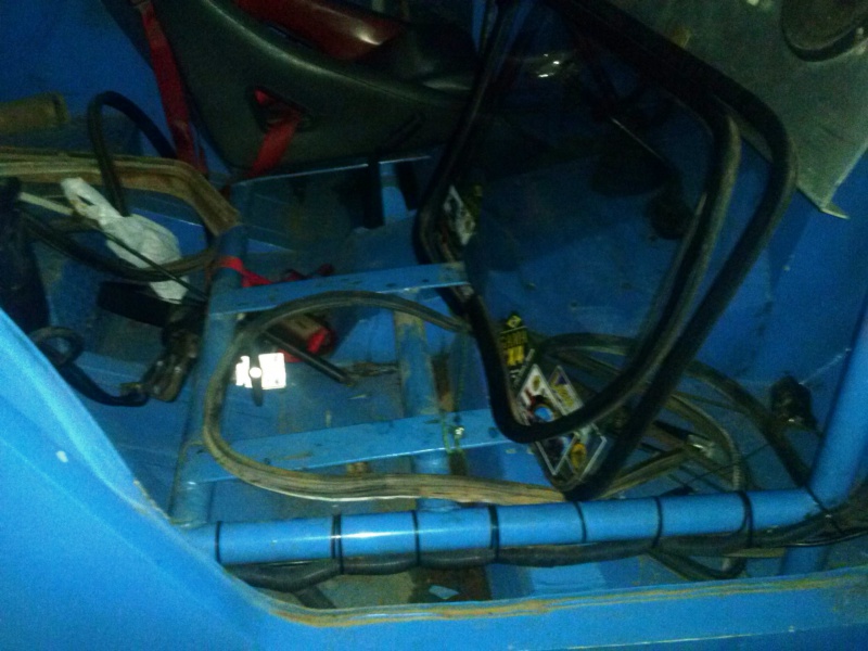

    Demorou, mas segue foto da gaiola. A espessura do tubo é de 5mm.
    A terceira foto tem um encaixe do tubo, pois consigo retirar o mesmo caso seja necessário. Pode ser um ideia para sua gaiola removivel.
    Engesa Fase II - "GALEGO" - MWM 2.8 TD-cam00161.jpg Engesa Fase II - "GALEGO" - MWM 2.8 TD-cam00163.jpg Engesa Fase II - "GALEGO" - MWM 2.8 TD-cam00153.jpg
