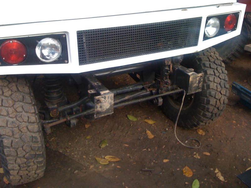

    4 Anexo(s)
    Primeiro gostaria de me desculpar pela ausência. Estou terminando um curso de pós, e a monografia que tenho que apresentar consumiu um bom tempo e dedicação total.
    Mas as poucos, vou mantendo o tópico atualizado.
    1) O Para-choque + Guincho Work 12.000 Super já foram instalados. :dance:
    ANTES
    Anexo 312105
    DEPOIS
    Anexo 312107
    E agradeço à "teimosia" de meu amigo CJ, que afirmou com mais firmeza que a própria Work que o guincho não vem com o cabo negativo pra bateria. E é isso mesmo! Providenciei 2m de fio 35mm² + conectores de pressão. Assim o guincho vai estar devidamente "aterrado" na bateria. Valeu Zé! :concordo:
    2) O protetor do tanque vem na cor cinza. Está sendo pintado na cor preta e em seguida será instalado, juntamente com o Santo Antônio. Segue foto do protetor na caixa quando chegou. Depois coloco fotos já instalado.
    Anexo 312109

    Dino veja meus comentarios e complementacoes em vermelho negrito....
    Postado originalmente por uxio69 Ver Post
    ANTES
    Anexo 312105
    DEPOIS
    Anexo 312107
    TEIMOSIA DA ZORRA VC VIU.... AGORA Q TA COM GUINCHO POSSO FICAR MENOS PREOCUPADO EM ATOLAR :dance:
    Anexo 312109
    3) Os bancos da Carbancos ainda não chegaram.
    4) Já comprei as novas lanternas traseiras do Troller (seta na cor cristal).
    Anexo 312110
    5) Já estou procurando uma motor MWM 2.8 TD Sprint. Se alguém souber de algum à venda, podem me avisar, ok?
    6) E agora a pior parte. E aceito sugestões e opiniões de quem passou por esse dilema.
    É o seguinte: Já tenho o Dana 44 pra dianteira + 2 jogos de coroa e pinhão 43/8 (5,37), sendo um pro dianteiro e outro pro traseiro. E tb já tenho o bloqueio E-Locker da Eaton. Pra completar, decidi comprar os semi-eixos reforçados Ensimec T-Rex SHD, e aí começou o problema, pois a Ensimec me informou que o T-Rex não é compatível com o atual eixo D-30 do Engesa.
    Como pretendo colocar o motor MWM e pneus 37" ou 38", surgiram 3 opções quanto ao eixo: SE TA NESSA DUVIDA TODA QNTO OS EIXOS, IMAGINA QND CHEGAR NA HORA DE REFAZER SUSPENSAO, CASTER, DIRECAO.... :shock: :putz:
    1ª) Solução Ensimec 1 - Trocar todo o eixo dianteiro pelo da Rural/F-75 e colocar homocinéticas da Band. Acho que não é ideal, pois parece que o eixo dianteiro D30 do Engesa é mais reforçado que o D44 da Rural, e segundo Luiz da Rota 4x4, o D44 da Rural no Engesa entorta perto das bolas do munhão.
    SOMENTE A TUBEIRA E OS MUNHOES DO D30 ENGESA QUE SAO MAIS ROBUSTOS QUE O D44. O RESTO NAO PRESTA PRO QUE VC QUER FAZER.
    2ª) Solução Rota 4x4 - Pegar os semi-eixos da Enfer próprios para o Engesa, mantendo assim o eixo atual. MANTENDO A TUBEIRA E MUNHOES ORIGINAIS, TROCANDO APENAS A BOLA D30 POR D44. Não encontrei muita informação sobre esses semi-eixos da Enfer e não sei se são tão reforçados quanto os da Ensimec. OS SEMI-EIXOS DA ENFER SAO TAO BONS QTO!
    3ª) Solução Ensimec 2 - Trocar todo o eixo pelo Ensimec Rock Bone. Solução mais cara, mas que aparentemente oferece melhor robustez e desempenho ao conjunto. Também não encontrei muita informação de algum Engesa usando Rock Bone.
    Sabendo que meu engesa é somente pra trilhas, que pretendo colocar o motor MWM 2.8 e pneus 37" ou 38", quais seriam as opiniões de vocês? Alguém teria alguma outra solução?
    Podem opinar à vontade, pois levarei tudo em consideração.
    SE LEVAR TUDINHO EM CONSIDERACAO VC NUNCA VAI TOMAR DECISAO :odedo:
    Grato a todos,
    Uxío
