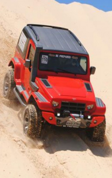

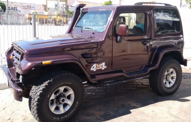

    Continuo com o Abutre, e comprei o Capeta, um Troller 2.8 2002.
    Quando comprei, tava assim:
    Anexo 564049
    E a agora tá assim:
    Anexo 564050
    Anexo 564051
