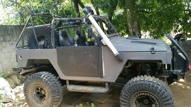

    Um amigo me mandou uma sugestão de outro tom cinza que ele usou pra pintar ar jantes da xeroca dele. Tb achei bem legal.
    Anexo 486629
    Vou ouvir os duendes pra saber a opinião deles.

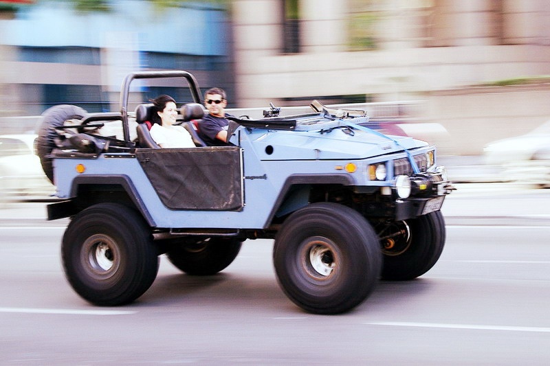

    Outra cor que também gostei, foi o azul do Engesa de Nivaldo. Achei lindão! :palmas:
    Anexo 486647
