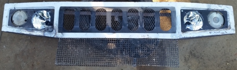

    Uxio não peguei os alargadores não, meu engesa é mais modesto, os alargadores ficariam enormes, peguei os de 8 cm na FIBER, ficou mais em conta e mais pratico.
    Você ira lá esse fim de semana?
    Esses faróis novos são de qual carro?
    Voce viu a adaptação do faróis de forde cargo que ele fez no meu?
    Muito bom chapista.

    Vc achou os paralamas de fibra que estavam lá em Ivan?
    Realmente Bandeira é um ótimo chapista. Estou gostando dos serviços e da criatividade dele! :palmas:
    Segue alguma fotos do que ele fez nesta semana.
    - Novos fáróis no lugar
    Anexo 485150

    Vi que o farol baixo do teu carro é o mesmo que tinha do Galego, que é do caminhão Ford Cargo.
    Pequeno e eficiente.
    Agora coloquei o do caminhão VW Dellivery, pois foi o único que achei nas mesmas dimensões do anterior que permite o uso da lâmpada H4 (luz alta e baixa, e com lente de policarbonato. Marca Orgus, modelo FW-149.
