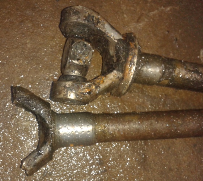

    Semi médio e a outra cruzeta.
    Anexo 444178

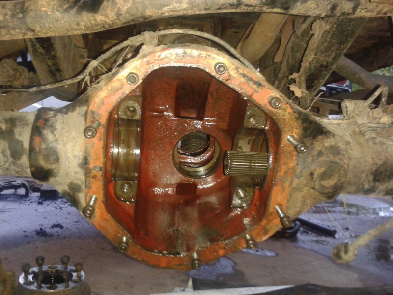

    1 Anexo(s)
    Já no dif traseiro, tudo ok.
    Anexo 444179

  • 21/12/2013, 14:26
    jaime_sandim
    Postado originalmente por uxio69 Ver Post
    Última trilha, despedida das cruzetas, foi quebradeira geral. :karate:
    Semi-eixo dianteiro longo, semi-eixo dianteiro médio, 1 ponta de semi-eixo, 2 cruzetas e 1 terminal de direção.
    Quanto ao terminal, Magão sugeriu usar o da F-1000, e Kim o do trator Valmet 65.
    Vou conversar com o meca.
    leva essas coisa na sucata e faz dinheiro kkkkkkkkkkkkk
    sobre os terminais minha humilde opinião colocaria qualquer um da linha veicular ou leve(F1000, F250 etc) ou pesada (MB608,MB1113).
    não colocaria nada agrícola
    não foi projetado pra isso .
    aproveita que o Zeca ta com a broca cônica e faz ele fazer o furo pros terminais.

  • 21/12/2013, 20:44
    guilhermeabreu
    Aqui usamos os terminais do trator MASSEY FERGUSSON e do caminhão MB 608 , nenhuma quebra fácil de encontrar e muito barato .

  • 23/12/2013, 02:09
    uxio69
    Postado originalmente por jaime_sandim Ver Post
    Ainda não conversei com o meca sobre isso. Mas acho que ele vai querer continuar com os do 608. Só que dessa vez, vou ver se consigo achar da Nakata. Os atuais são Driveway.
