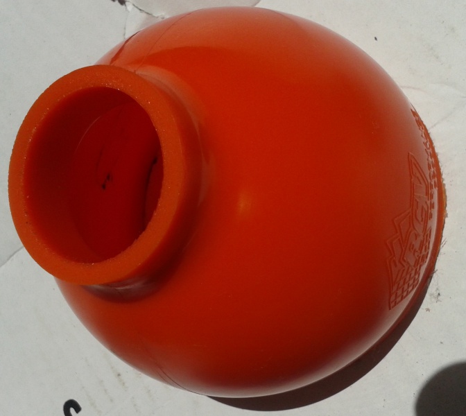

    Coifa da junta homocinética
    Anexo 443188

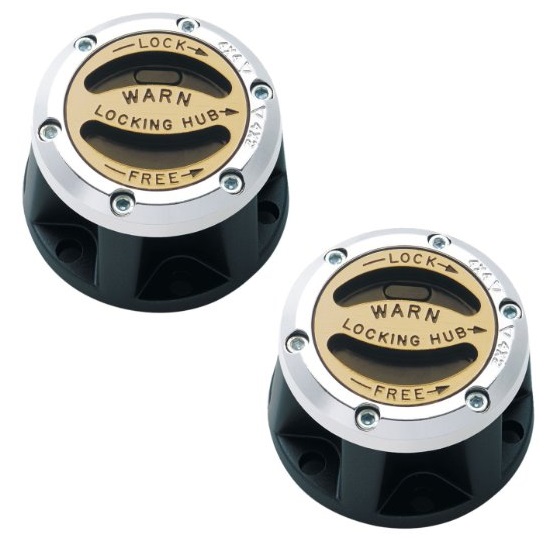

    Roda Livre Warn Premium 9062
    Anexo 443191

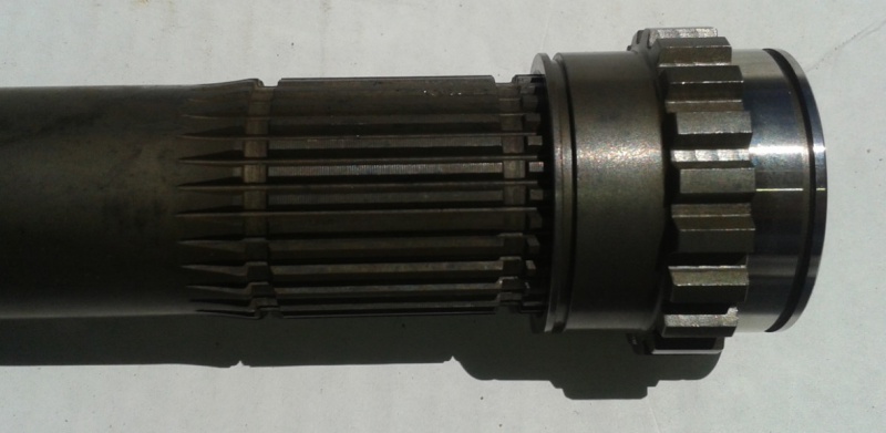

    A RL Warn Premium 9062, tem a mesma furação do Engesa, porém é de 27 estrias.
    Como os semis são todos de 30 estrias, a RCV mandou a engrenagem interna dessa RL para 30 estrias, feita em aço 4340 300M.
    Abro a RL, tiro a engrenagem original de 27 estrias e coloco essa engrenagem RCV de 30 estrias.
    Nessa foto a engrenagm está parcialmente encaixada na ponta do semi-eixo.
    Anexo 443192

    Será que tem esse tipo de coifa pra vender por aqui ?? não vai rasgar com facilidade como as sanfonadas .
