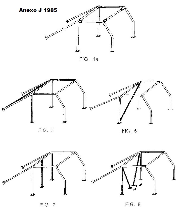

    uxio69
    3 Anexo(s)
    Acabou a novela da Gaiola.
    Li todos os posts e respostas, e desde já agradeço a ajuda de todos.
    Zeca_CJ e eu vamos fazer nossas gaiolas juntos, e acho que Macarrão tb.
    Pesquisamos o anexo "J" da norma da FIA e CBA, e encontramos vários modelos de gaiolas aprovadas. Vejam alguns exemplos:
    Anexo 402722
    Então já temos o modelo de Gaiola que vamos fazer. A minha será parecida ao modelo da figura 8 acima, com os bancos presos na gaiola.

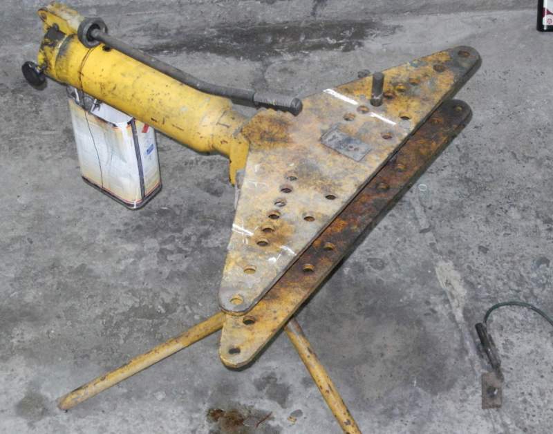

    Quanto ao material, usaremos o tubo de aço patente A36, preto, com costura, com 48,3mm de diâmetro e 3mm de parede, que atende perfeitamente a norma da FIA/CBA.
    A dobradeira de tubo já está a caminho. E vamo que vamo!
    Anexo 402723
    Segue anexo a norma da FIA/CBA. Essa é de 1985, e está em português. A mais atual (2013), está em francês e inglês, e pode ser baixada em:
    http://www.rallybr.com.br/images/velocidade/2013/anexoj/253%20%282013%29.pdf
