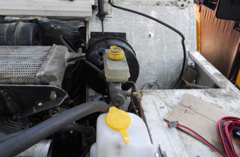

  • 13/04/2013, 23:03
    uxio69
    1 Anexo(s)
    Definido onde ficará a bateria. Ali ao lado do hidrovácuo.
    Anexo 405789
    Na parede corta-fogo aparece a manta térmica já afixada, e na parte inferior da foto aparece o reservatório do lavador do parabrisa.
