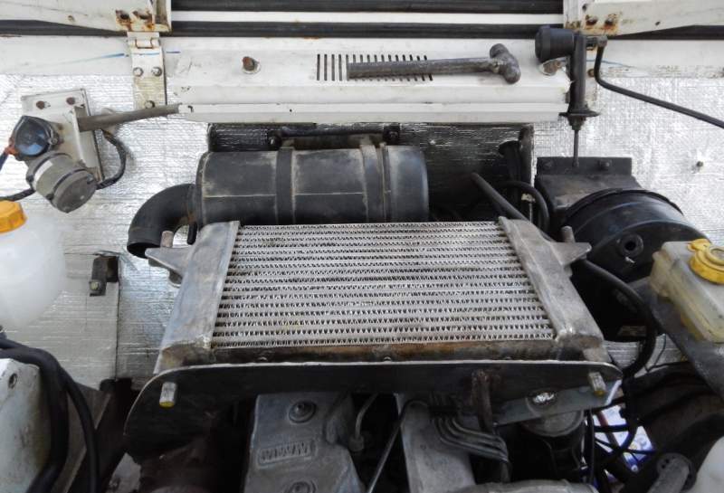

    Filtro de ar e intercooler posicionados

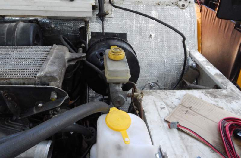

    Definido onde ficará a bateria. Ali ao lado do hidrovácuo.
    Na parede corta-fogo aparece a manta térmica já afixada, e na parte inferior da foto aparece o reservatório do lavador do parabrisa.

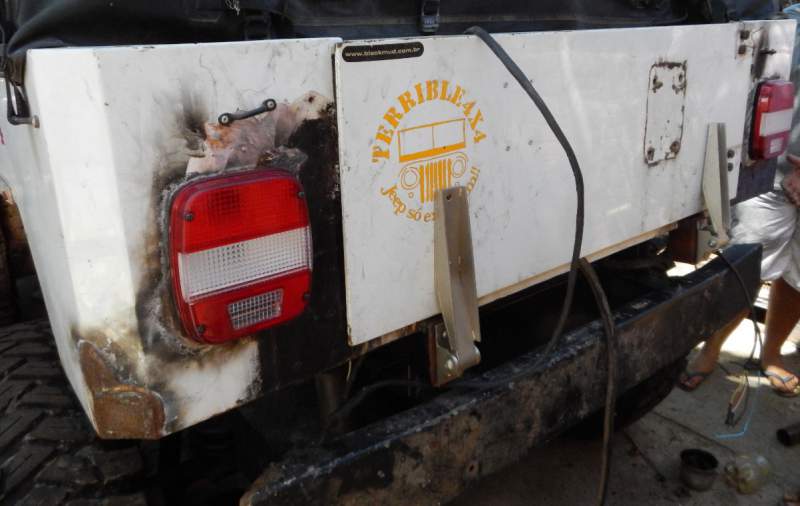

    Lanternas traseiras já no local delas.
