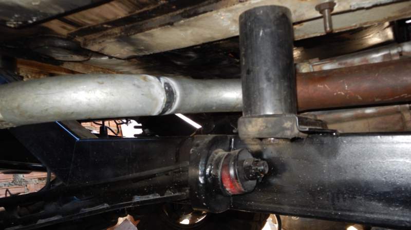

    Em vermelho por onde vai subir

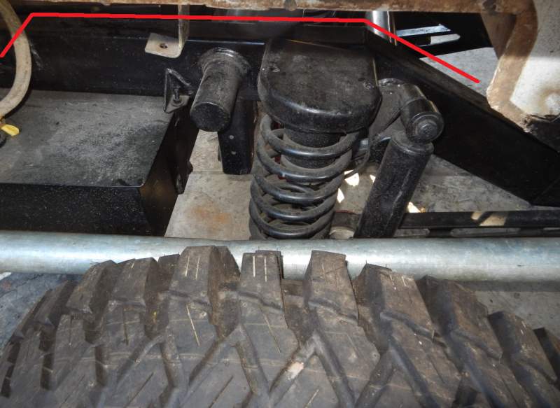

    E em vermelho por onde vai finalizar

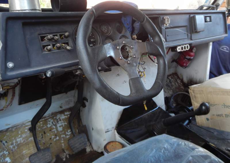

    Pesquisando quanto aos marcadores e interruptores. Sugestões?

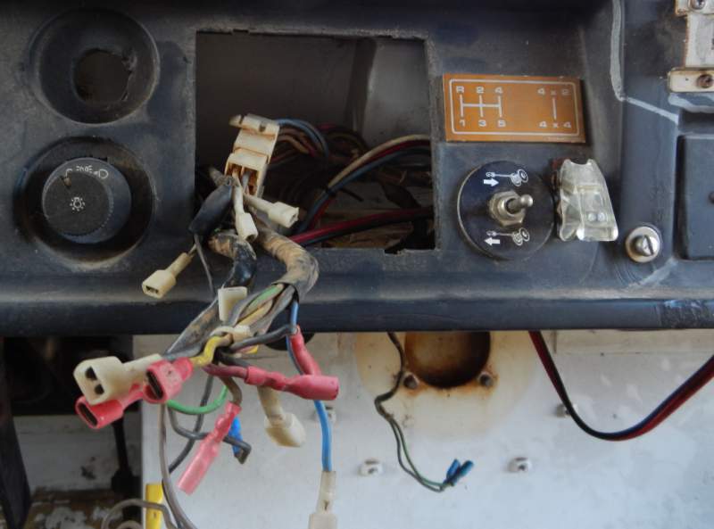

    Esse tá feio!

    Não tá grotesco mas acabei de trocar meu condensador mas mandei pintar de preto. Fica melhor.
    Também não me parece tão ruim a elétrica. Olhe com carinho pra não gastar sem necessidade. Poupe pra cerveja.

    Citação Postado originalmente por uxio69 Ver Post
    uxiu esses marcadores tem em casa de auto peças de caminhão eu retiraria colocaria um indicador da cronomac sinaleira o que eu comprei tem até 4x4 nele vem seta, luz alta,bateria, 4x4, etc etc tudo em um só relogio como nosso painel é fibra fica fácil tampar e a propria fiação do teu vc vai conectar os fios e instalar no novo relogio Engesa Fase II - "GALEGO" - MWM 2.8 TD-sinaleira-cronomac-sport-52mm-indicador-seta-pisca-freio_mlb-o-99225586_4225.jpg

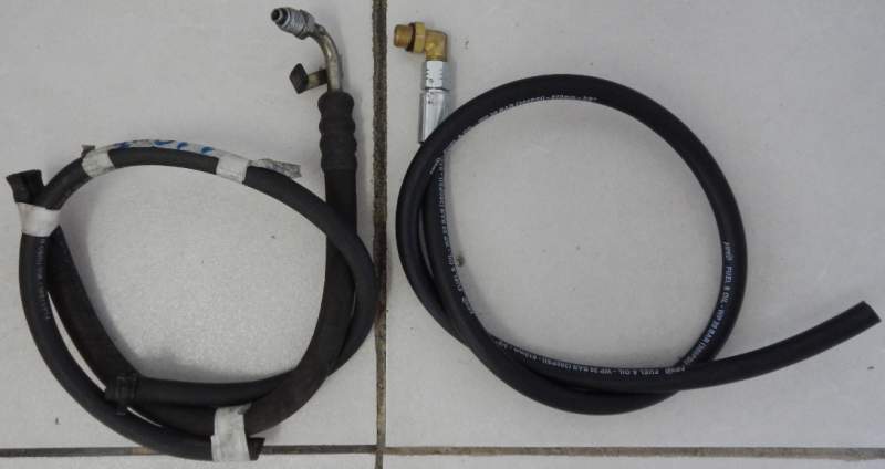

    Deixei o eletricista trabalhando e fui com o meca comprar algumas peças.
    As mangueiras da caixa de direção tiveram que ser feitas, pois as originais da S-10 não tinham o comprimento suficiente.
    Nessa foto aparece uma mangueiras da S10 à esquerda e a que comprei. A qualidade das novas ficou excelente.
