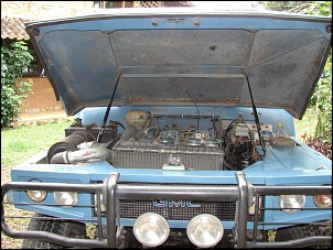

    Citação Postado originalmente por CARLOS SIQUEIRA Ver Post

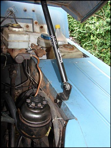

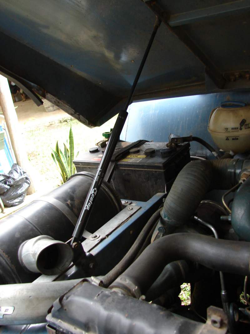

    Quanto aos amortecedores do capot, instalei dois da tampa traseira da H-100.
    Caramba, esses da H-100 são bem grandes. Os que comprei são menores. Hj à tarde vou no meca e faço fotos.

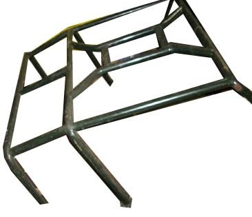

    Gaiola
    O Galego não tem gaiola, e vou precisar fazê-la.
    Vi essa usada à venda na Tratorgama (www.gama4x4.com.br/gaiola-completa-para-engesa-semi-nova.html). Alguém aqui já comprou esse modelo? Vale a pena?
    Caso eu tenha que fazer a gaiola, vcs teriam alguma sugestão, recomendação, desenho, dica, pitaco, etc.?
    Achei esse pequeno tópico - http://www.4x4brasil.com.br/forum/en...la-engesa.html (Gaiola Engesa)

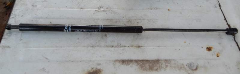

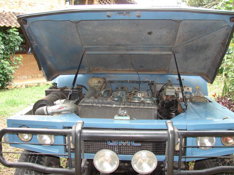

    Uxio, antes destes "gigantes", tinha instalado os da tampa da mala da Parati antiga (quadrada), mas abriam pouco....
    Miniaturas de Anexos Miniaturas de Anexos Engesa Fase II - "GALEGO" - MWM 2.8 TD-dsc04137.jpg   Engesa Fase II - "GALEGO" - MWM 2.8 TD-dsc04140.jpg   Engesa Fase II - "GALEGO" - MWM 2.8 TD-dsc04138.jpg
    Uxio, antes destes "gigantes", tinha instalado os da tampa da mala da Parati antiga (quadrada), mas abriam pouco...[]'s
    Carlos, realmente os da H-100 permitem uma abertura maior que os da Parati.
    Dúvida: Teve algum motivo pra vc instalar os da Parati naquela posição, bem diferente como foram instalados os da H-100?

    Usuário Avatar de CARLOS SIQUEIRA
    25/07/2006
    61
    622
    Uxio, os da H-100 já vieram com um suporte que permitia a instalação no "painel corta fogo", mantendo o acesso totalmente livre ao motor. Os da Parati, pelo comprimento, achei melhor apoiar próximo a metade do capot, não sei se suportariam de outra maneira.
    Uxio, os da H-100 já vieram com um suporte que permitia a instalação no "painel corta fogo", mantendo o acesso totalmente livre ao motor. Os da Parati, pelo comprimento, achei melhor apoiar próximo a metade do capot, não sei se suportariam de outra maneira.[]'s
    Ok Carlos. Os que comprei são do Golf. Não sei se são maiores ou menores que os da Parati. Veja aí na foto que fiz com o amortecedor em cima da caixa de roda do Galego.

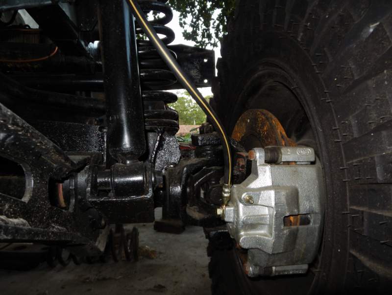

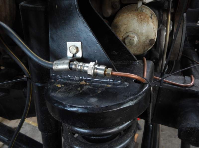

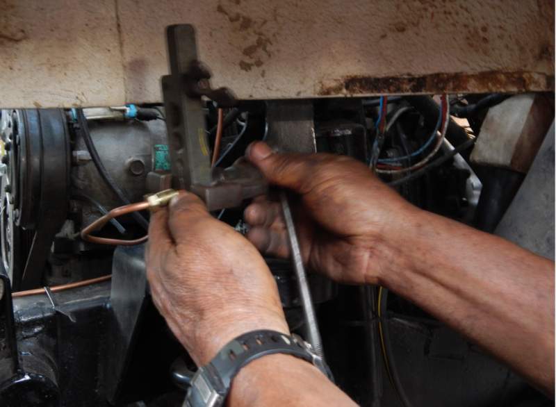

    D174 - Freios
    Oi Pessoal,
    Hj fui na oficina. Meca foi tentar colocar a caixa de marcha do carro de Zeca_CJ, deu um mal jeito na coluna, e ficou prostado o resto do dia.
    No Galego ele já começou a instalar os freios.

  • #945
    Usuário Avatar de uxio69
    24/03/2010
    Salvador/BA
    2,682
    Instalando freio na roda dianteira direita
    CAPETA - Troller T4, 02/02, MWM 2.8 TDI
    Ex-ABUTRE - Pajero
    Full 10/11 Diesel 5p 272cv by Reiko
    Ex-GALEGO - Engesa Fase II MWM 2.8 TD (Click e confira)

    Instalado

  • #947
    24/03/2010
    Salvador/BA
    2,682
    Por baixo

  • #948
    24/03/2010
    Salvador/BA
    2,682
    Flexível preso
