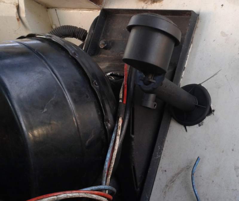

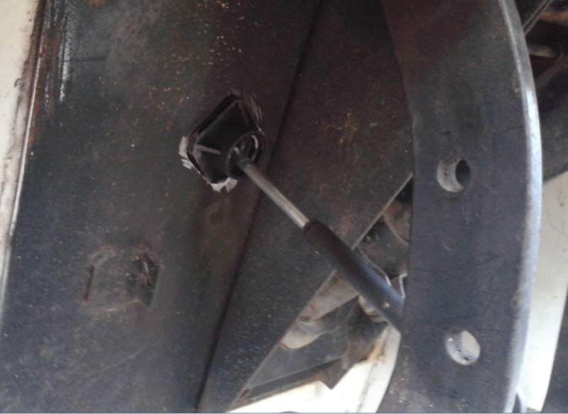

    D162 - Cilindro de embreagem no lugar
    Hoje fui no meca. Cilindro superior da embreagem no lugar.
    Chapista segue trabalhando. Meca já fala em botar o motor pra funcionar!

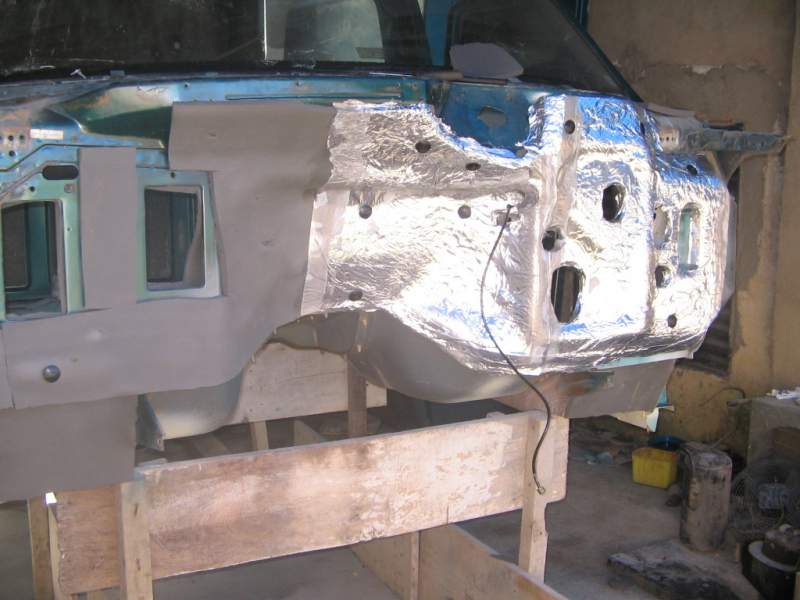

    Hj comprei esse fita da Vedacit. É pra instalar no cofre do motor e assim evitar que o calor passe pra cabine. O pessoal por aqui usa. Alguém conhece e tb usa?
    "A FITA MULTIUSO AUTOADESIVA VEDACIT é uma membrana asfáltica impermeável, produzida à base de asfaltos modificados, que apresenta excelente aderência a vários substratos. Possui estruturante central em polietileno que confere maior resistência e cobertura superficial de alumínio flexível que a protege dos raios solares. A FITA MULTIUSO AUTOADESIVA VEDACIT apresenta alta durabilidade, mesmo em severas condições de utilização."

    o calor do moto não fará que ela amoleça e se solte? eu usei na na minha F1000 uma manta "elastomérica" (lojas de peças para refrigeração) ela suporta até 108ºC, o inconveniente é que ela não vem com adesivo, tendo que usar adesivo de contato (cola de sapateiro)
    Engesa Fase II - "GALEGO" - MWM 2.8 TD-reforma-f1000-053.jpgEngesa Fase II - "GALEGO" - MWM 2.8 TD-reforma-f1000-082.jpgcomo ela não tem proteção eu colei essa folha de alumínio.
