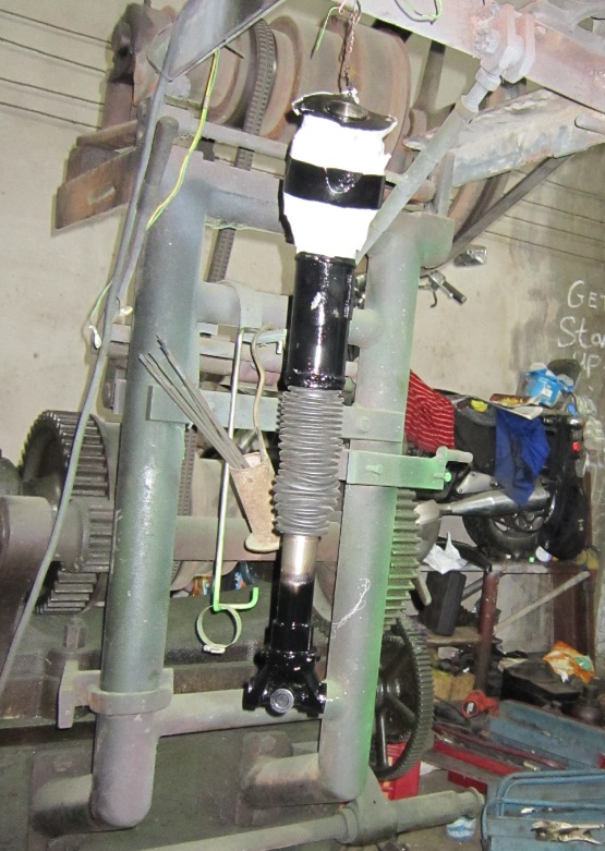

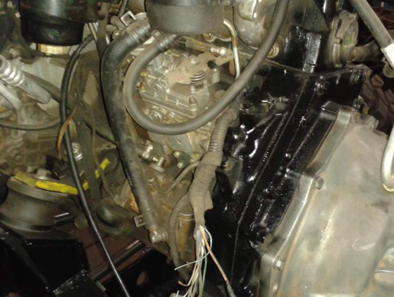

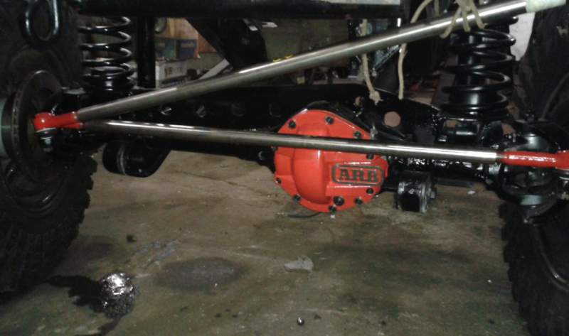

    O que foi feito:
    1) Atendendo os pedidos de Guilherme e demais, o chassi dianteiro foi repintado de preto. Porém, o meca inventou de pintar partes do motor também de preto, e as ponteiras da direção e partes do cardan dianteiro de vermelho, pra combinar com a tampa ARB. Gostaram?

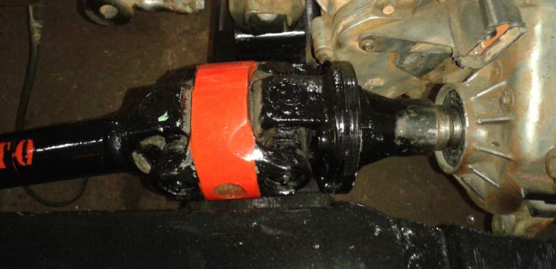

    2) Cardan dianteiro finalizado - Aleluia!

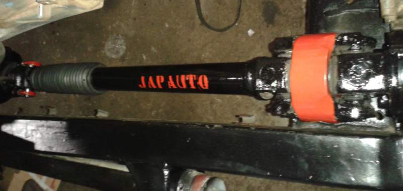

    D210 - cardan traseiro
    Semana corrida. Mal pude entrar no fórum.
    Ontem fui rápido na oficina. Cardan traseiro no lugar. Aleluia!
