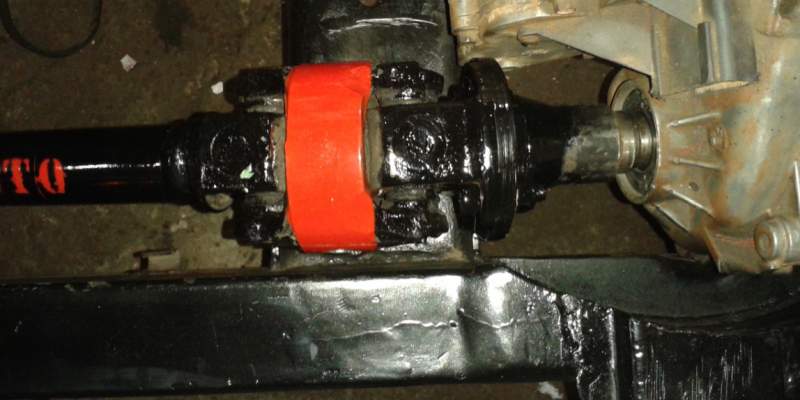

  • 13/01/2013, 14:48
    uxio69
    7 Anexo(s)
    D205 - Cardan Dianteiro
    Oi pessoal,
    Ontem fui na Oficina. Serviços andando. Hoje, isso mesmo, neste domingo o chapista começa os serviços dele.
    O que foi feito:
    1) Atendendo os pedidos de Guilherme e demais, o chassi dianteiro foi repintado de preto. Porém, o meca inventou de pintar partes do motor também de preto, e as ponteiras da direção e partes do cardan dianteiro de vermelho, pra combinar com a tampa ARB. Gostaram?
    :mrgreen:
    Anexo 389389
    Anexo 389390
    Anexo 389391
    Anexo 389392
    2) Cardan dianteiro finalizado - Aleluia!
    Anexo 389393
    Anexo 389394
    Anexo 389395
    3) Próximos passos:
    - F
    inalizar o cardan traseiro. Meca fazendo a furação e ajustes na flange pra receber o cardan traseiro.
    - Terminando o cardan traseiro, será a vez de concluir o suporte da cx de direção, e instalá-la junto com o amortecedor e barra curta.
    - Terminando o conjunto da direção, será colocada a carroceria para que o chapista faça a marcação de onde precisará cortar.
    Talvez eu vá à tarde la na Oficina pra conferir o serviço do chapista.
