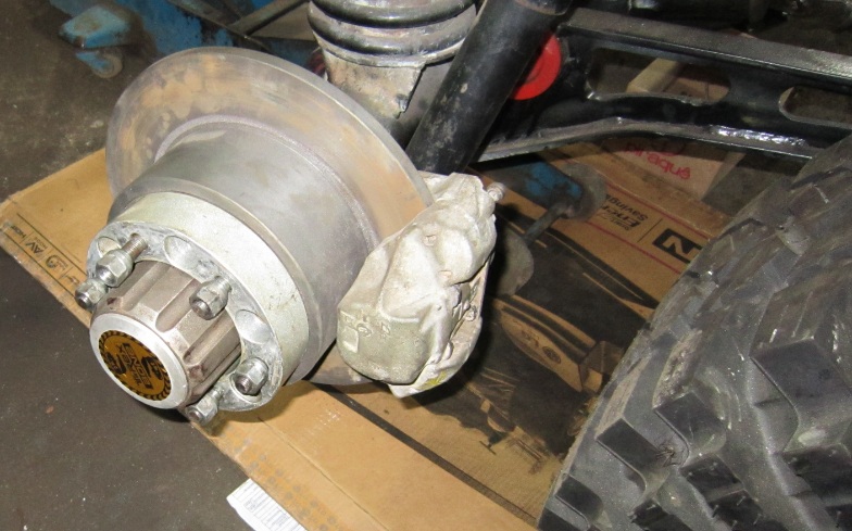

    5 Anexo(s)
    Já se foram 6 meses! Paciência já está começando a terminar! :freaking:
    Hj fui na Oficina. Foram colocados os espaçadores AVM de 4cm (os mesmo do Troller).
    Anexo 386372
    E com essa abertura de rodas, o Galego está pronto pra ir pro fim do mundo!
    :mrgreen:
    Anexo 386373
    Sobre o eletroventlador, o meca aceitou a sugestão de Kim para usar o do Astra. Amanhã começo a busca.
    Amanhã comprarei os flexíveis do freio dianteiro da Blazer, que segundo o Meca é um pouco maior que o da S10.
    Surgiu outro problema. Preciso de uma flange de 32 estrias para o cardan traseiro. Alguma idéia de qual carro poderá me servir?
    Anexo 386369
    Anexo 386370
    Anexo 386371
