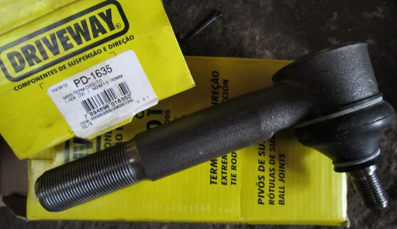

    Já começou o serviço da direção. Comprei as ponteiras de direção do MB 608. Aparecem posicionadas nas duas fotos acima. São essas aí:
    Anexo 385193
    Recomendaram comprar da marca NAKATA, mas não achei em lugar nenhum na quantidade que precisava.

  • 12/12/2012, 21:35
    Casa da transmissão4x4
    Estes terminais são muito bons, existe uma marca "TANAKA" (não e nakata)que tambem e otima.
