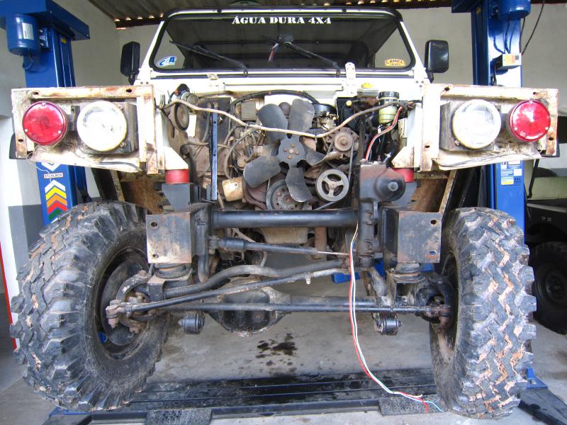

    uxio69
    1 Anexo(s)
    Postado originalmente por Marcus Brandão Ver Post
    Uxio, não sei ao vivo mas gostei da cor do eixo.
    Agora o galego começa a ficar com cara de jipão!:euforico:
    Pelo menos já tá com as 4 rodas! :mrgreen:
    Olha aí o chassi na cor preta e o eixo dianteiro na cor cinza-alumínio que o meca inventou de pintar! :parede:
    Anexo 385399

    Kim
    Caro Uxio!
    Notei que está faltando o defletor do disco de freio.
    Seu engesa era original, e provavelmente tinha.
    Essa peça, que é uma lata estampada que fica entre o munhão e o disco, é de extrema importância, pois protege o disco de freio de jatos diretos de água, principalmente quando quente.
    Kim.
