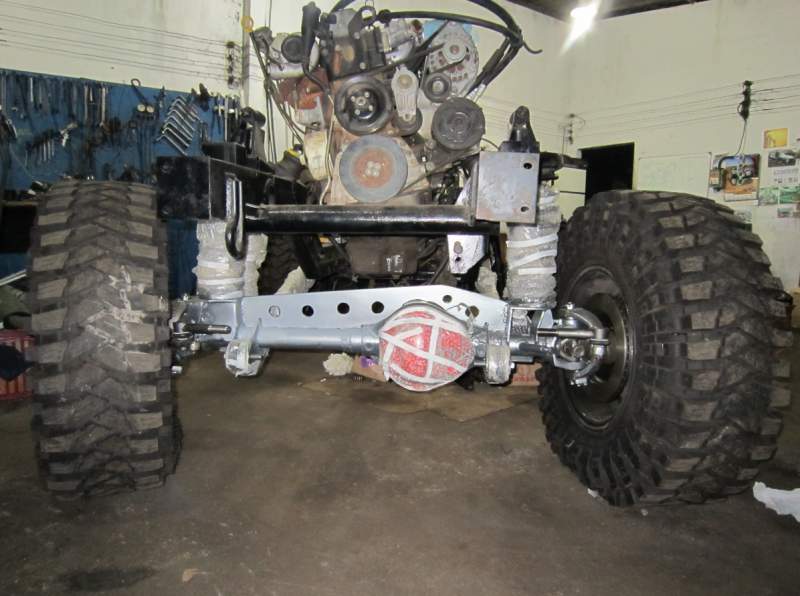

    D162 - Cilindro de embreagem no lugar
    Hoje fui no meca. Cilindro superior da embreagem no lugar.
    Chapista segue trabalhando. Meca já fala em botar o motor pra funcionar!
