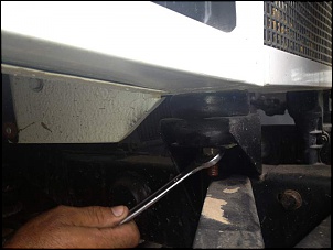

    Dino vá de cronomac tranquilo ou autometer se puder...em relação a chave de desligamento manual concordo com o Marcus vc pode não lembrar e basta um vacilo apenas....apesar disso entendo o posicionamento do guilherme e ele pode ter razão, mas eu p. ex. esqueceria com cerveja ou melhor certeza... rsss...Marcus o "preferido" ta no meca, montou a dianteira e passou para traseira. Estou colocando calcos de carroceria, mas manterei o original de baixo... Segue foto ilustrando...
    Miniaturas de Anexos Miniaturas de Anexos Engesa Fase II - "GALEGO" - MWM 2.8 TD-image.jpg
