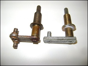

    Pessoal, estou com problemas no meu limpador. Dentre as soluções que pesquisei, vi muita gente colocando o limpador na parte de baixo usando algumas peças de kombi e outras do MB 608, mas ainda não vi uma solução que mantenha o limpador na forma original do fase I....e aí alguma luz?????

    Sobre o limpador, o que acontece?
    Não tem?
    Passa o vidro quando no on road?
    Bem, vamos a uma solução.
    No meu ex-FI, ele passava o quadro do parabrisas quando no asfalto, então adotei o segunte esquema.
    A haste que fica no motor, ei diminuí 2mmde seu tamanho, e as hastes do limpador, eu aumentei em 2mm.
    Ficou perfeito!
    Os pivôs do quadro do parabrisa, bem como os braços epalhetas, pode usar do fusca, fica muito bom.
    Os braços de ligação, eu comprei na Rota4x4, o que liga o motor nos pivôs.
    Kim.

    Valeu Kim, foi de grande valia as dicas....vou começar a montar o quebra-cabeças...rssssss....vou postando aqui os resultados!! Tentei algumas vezes negociar as peças com a Rota4x4, mas o atendimento lá tá difícil !!!!

    Esse é o pivô do fusca.
    Na imagem, está o par, mais só usará o que tem um pino apenas.
