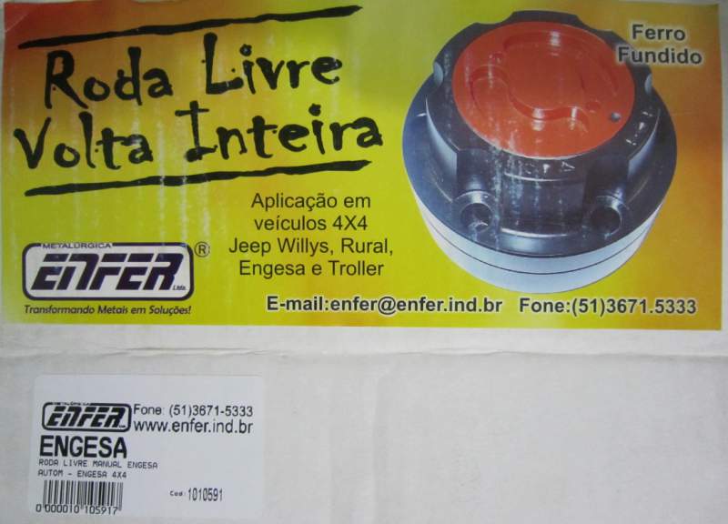

    Hj recebi as RL da Enfer (código 1010591). Amanhã já estarão nas mãos do meca. Agora não falta mais nenhuma peça dos eixos.

    Bonita essa rl da Enfer. Pela aplicação dela vc não consegue saber qual a Warn? A rl Enfer precisa obrigatóriamente dessa chave?
    Cara, não aconteceu nada anão ser ficarmos sem tração. Milha mulher nem percebeu a quebra. Falei com o Léo da Enfer e ele me pediu que enviasse o eixo para análise. O Danilo da casa da transmissão 4x4 encomendou outro pra mim. Não tem explicação pra quebra. Falha de material, com certeza. Vamos aguardar.
    Ainda não descobri qual é o modelo da Warn Premium pro Engesa, mas tô pesquisando. Assim que descobrir, posto aqui.
    Obrigatoriamente não, mas girar a RL com a chave é muito mais fácil. Se vc tentar girar na mão, vai quebrar
    as unhas! Além disso, evita que algum sacana desligue sua RL no meio do lamaçal só pra te sacanear!
    Léo é tranquilo. Com certeza ele vai te dar toda atenção. Os semis da ENFER são de aço 4140 cromo-molibdenio, então não são assim tão fáceis de quebrar.

    Mas vc já acionou com a máo?
    É mais dificil que as AVM?
    Não São fáceis de quebrar? Tá de sacanagem? rsssss. Espero então que a minha seja um ponto fora da curva. Vou mandar pra Enfer analisar. Espero que expliquem pois tô sem confiança nenhuma.
  • #624
    Estas RL da ENFER são quase inquebraveis, eu ate hoje nunca ví uma reclamação dela, a não ser do preço.
