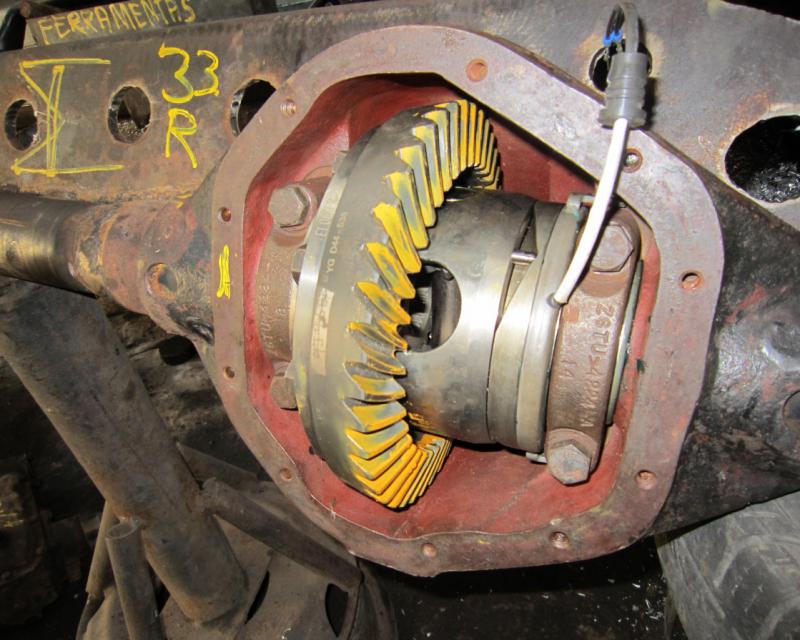

    D132 - Montando dif dianteiro
    Ontem fui na Oficina. Começou a montagem do dif dianteiro.
    Instalando e apertando o pinhão
    Pinhão no lugar
    Instalando o bloqueio E-Locker com a coroa

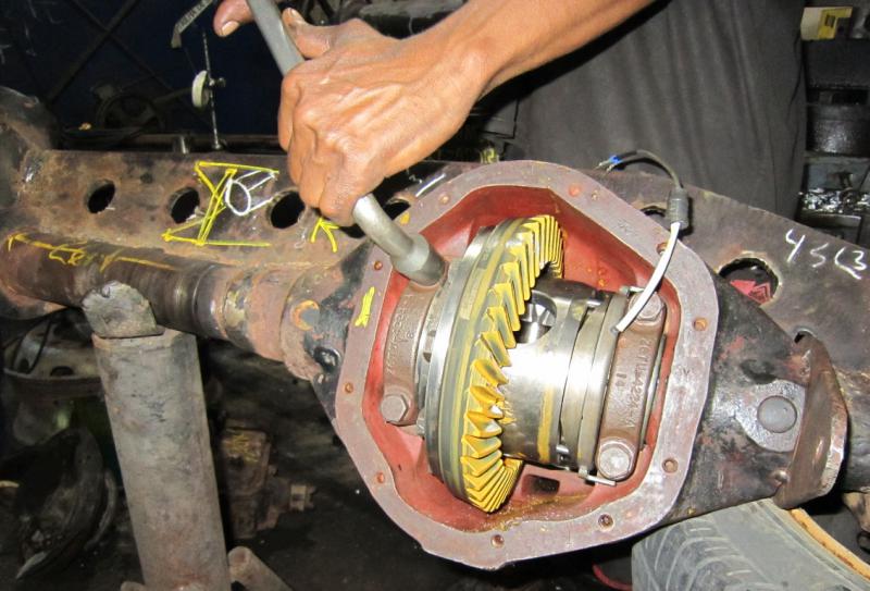

    Instalando e apertando os mancais

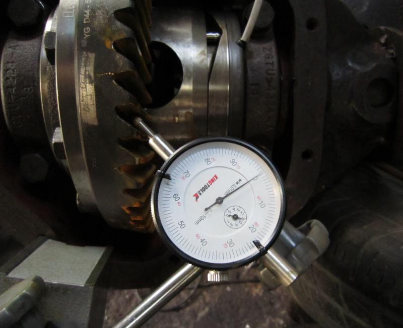

    Medindo a folga com relógio comparador

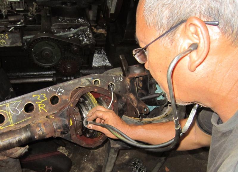

    Auscultando as vibrações
