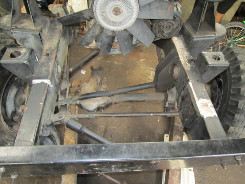

    - Dois cortes no chassi. O primeiro pra remover a barra transversal dianteira e o segundo pra permitir o encaixe da redução.

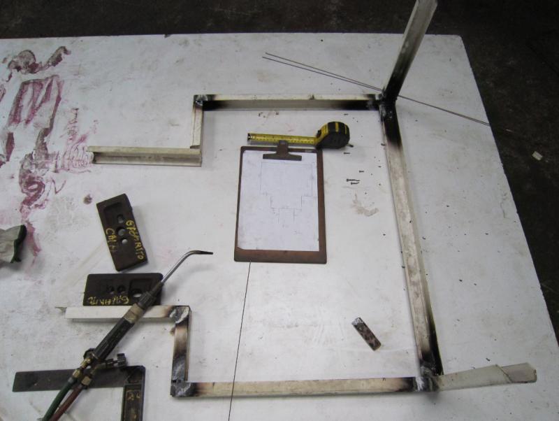

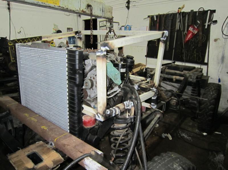

    - Foi feito o gabarito do cofre do motor, para auxiliar no posicionamento
    Surgiram duas dúvidas.
    1 - O Meca tá querendo manter os calços de 4,5cm, e com isso vai precisar fazer outro corte no chassi para encaixat o compressor do ar cond. Não concordei! Tô querendo colocar os calços de 14cm que comprei na Rota, assim ganha-se mais espaço. Porém o Meca não concorda com os calços de 14 cm, pra não comprometer o centro de gravidade. Como o motor mwm é mais pesado que o anterior (opala 4 cilindros), acho que ajudará. O que vcs acham?
    2 – O Meca tá querendo descer o máximo que puder o motor pra assim diminuir o ângulo com o diferencial traseiro. Porém compromete o compressor do ar cond. Usando os calços de 14cm, e subindo um pouco mais o motor, até quantos graus poderia inclinar o motor, para ajudar no alinhamento com o diferencial traseiro?
